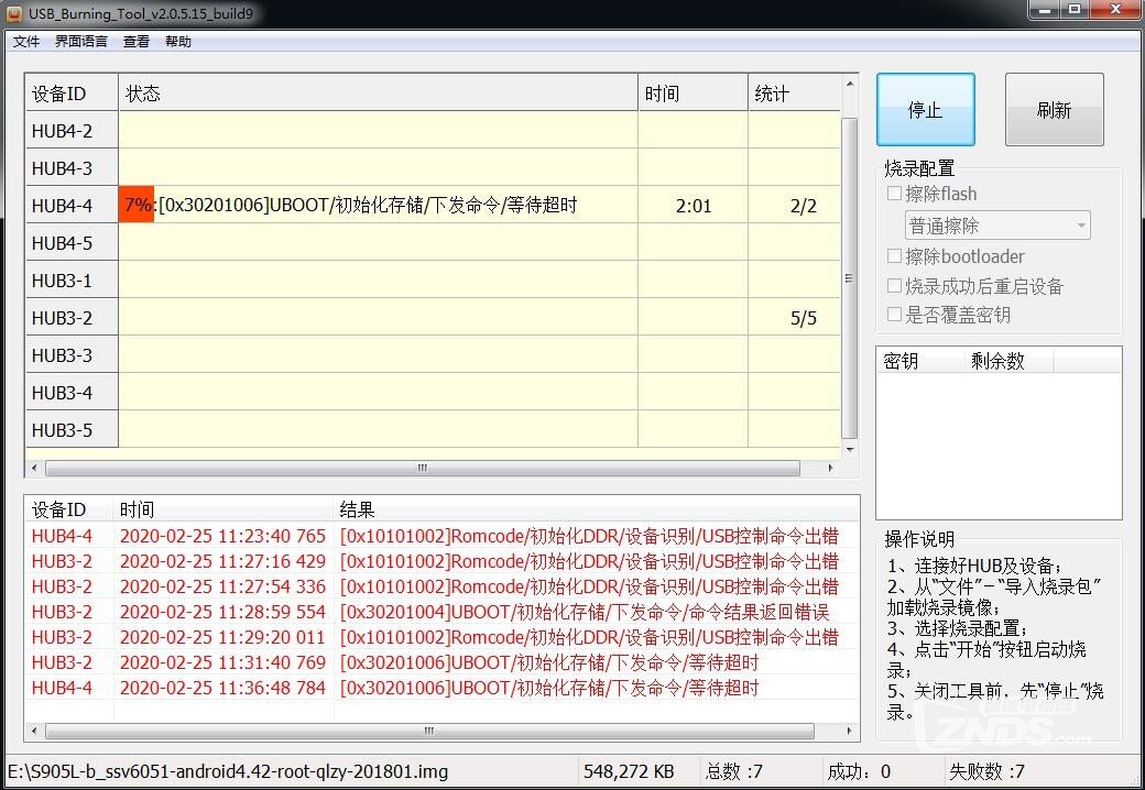

哪位大侠帮看一下,问题出在哪里? 失败了N次事,最后是显示等待超时。

烧录包不对,刷小邓固件河南融合的咪咕MG100的

你自己看板子就知道了
图片是河南融合咪咕MG100 S905M的

潜龙的是S905L的盒子主芯片不一样
