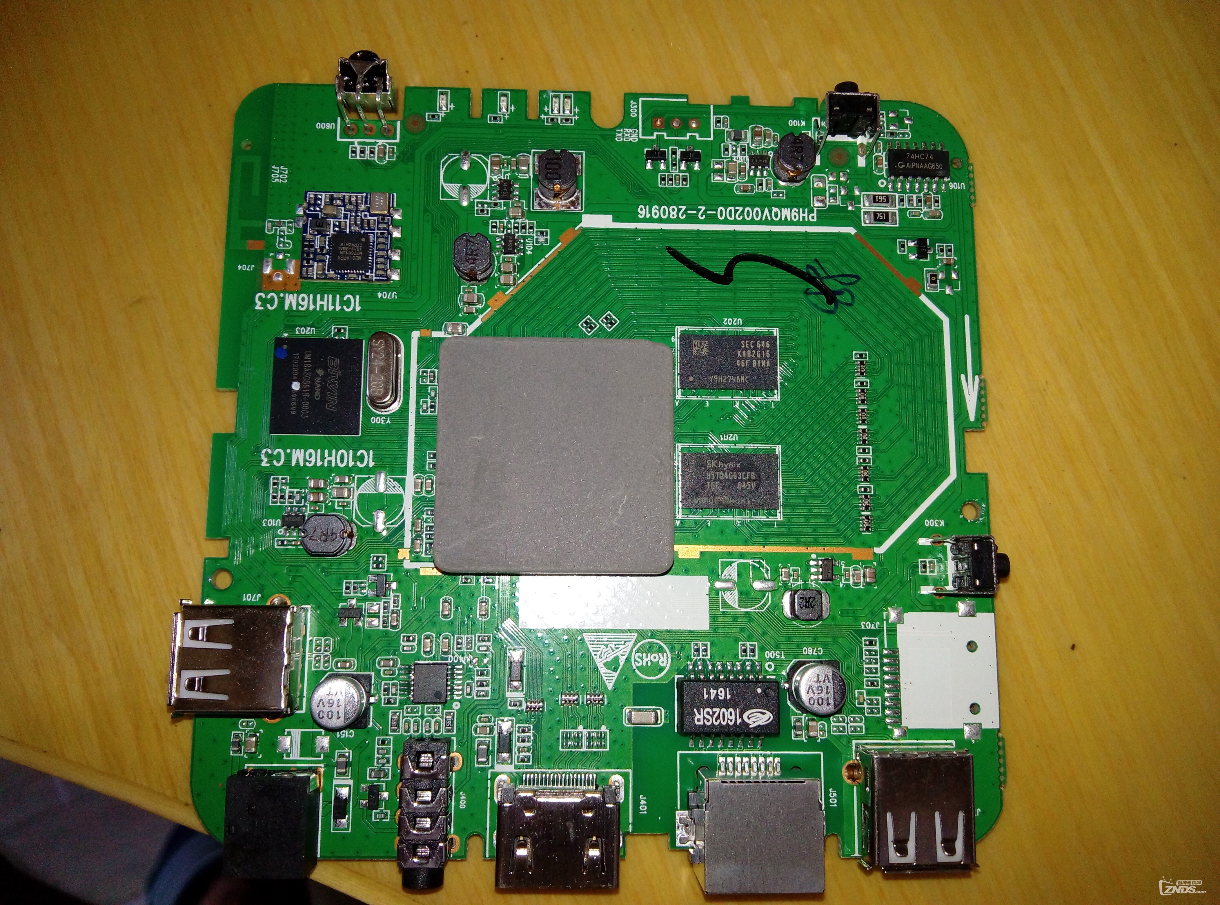

本帖最后由 zjshi 于 2020-3-6 02:45 编辑 哈罗不帮你了 发表于 2020-3-5 10:02 pan.baidu.com/s/1nvDpstv1yJDveKEnD0HjZA 提取:bcea 呵呵,我不能编辑帖子和发URL,没权限。你复制网址去打开。 刚传了个盘,我把两个固件都包在一起了。我也是随便简单写的步骤说明,你看下txt,反正知道怎么短接就OK了。主要是固件给你们就好了。 |

本帖最后由 1dos 于 2025-4-8 11:46 编辑 2025了,还在跟帖,在用的刷机广东IPTV600B盒子忽然提示账号被收回,无法打开自装的app,于是上网找刷机包,找到后按照教程短接这里那里都毫无反应,后来看到有说开机不停短按rest可以进入,果然成功了,重启后没拔出U盘,结果机子又自动重刷了一次,这时才发现根本不用短接,只要USB插着升级盘,机子会自动升级!升级后是当贝桌面太棒了,所有功能全部正常,就是发现时间怪怪的,明明已经联网也能看电视,但上午十点时却显示是两点,因为手头上有几个600B的固件,于是再刷一个试试,结果成芒果嗨的固定画面了,成砖了!这以后无论如何也无法重刷,于是找到这里了。说一下,固件是四个文件的,肯定是芒果嗨桌面,这个固件里很多删不了的已经过时用不了的垃圾APP,只有一个文件的是当贝桌面的,很少预装APP,很清爽 |
