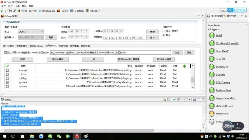

荣耀M321用hitool烧写失败,请大神指点

本帖最后由 asusfans 于 2020-2-23 10:57 编辑 荣耀M321的盒子(3798MV100),ttl小板接好后,用putty跑码,按照分区跑码信息,做了分区表文件。 然后用hitool把M321的固件(版本096)进行了备份。 备份完成后, ...

你的问题我感觉一个是板端配置的IP地址错了,应该接个路由,查看一下DHCP地址配置上去,另外一个是分区文件是自己弄的,有没有问题。

请问你是用什么TTL小板的,我用340和CP2012小板都只能看到跑码,发送不了命令,不接TTL小板时盒子的RX是有电压的,3V左右。

芯片有没有选择原来那个型号  有没有跑码########
