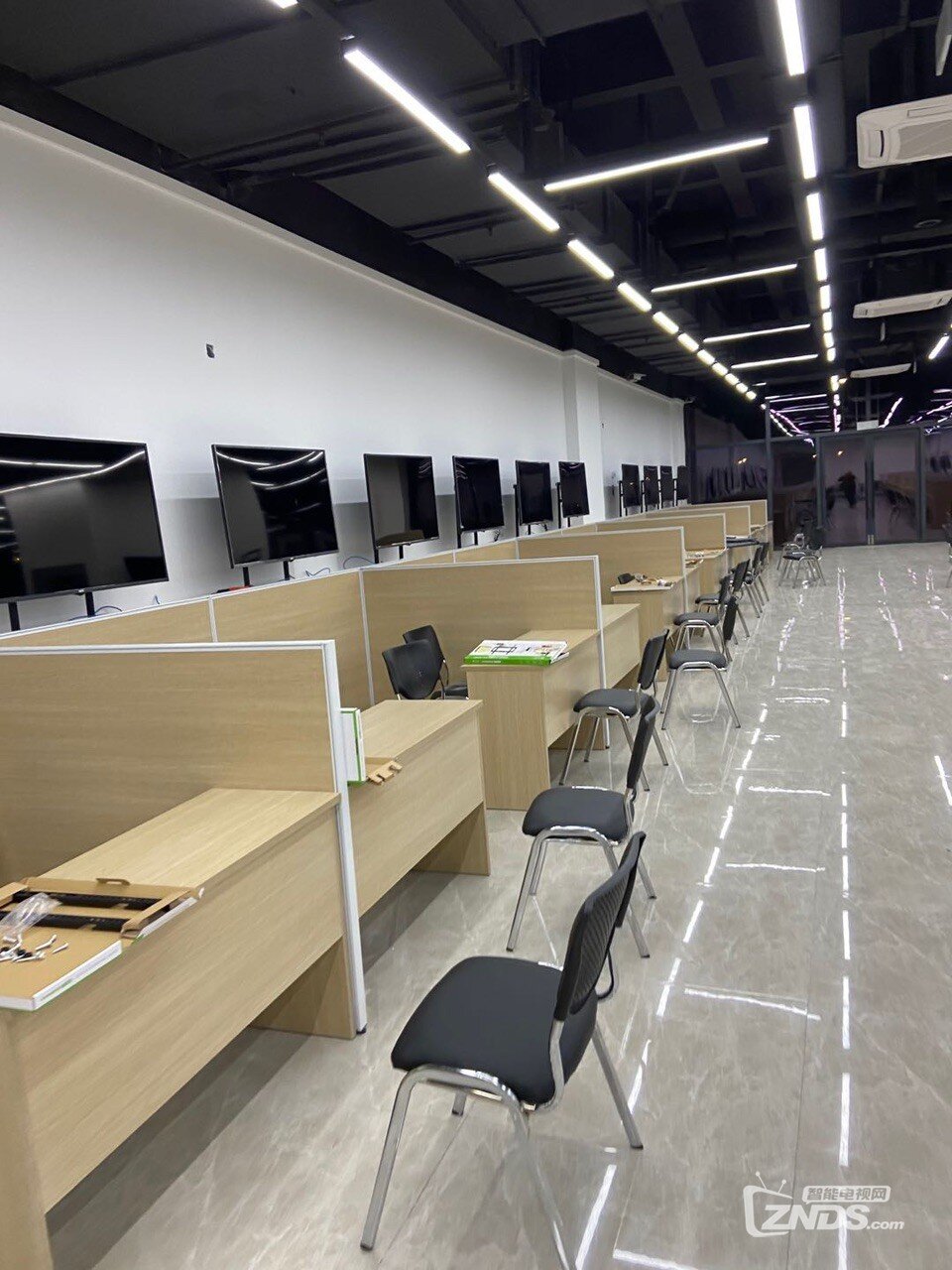

我现在有70台的电视机已经安装好了,有一个人才市场的app(已开发好)在用,但是需要每天都要一台台开启软件!能否帮我实现:开机直接进入这个app!智能化些 ...

每个加一个30块的2G+8G刷好系统的移动电视盒子就行了    70台进货更便宜

简单  搞定ROOT权限就行了强开自启权限  或者用anylauncher定义这个APP为桌面启动器

你可以装个盒子,有hdmi线,在设置里,设置开机启动打开hdmi1,打开软件

昂纳儿多 发表于 2020-2-13 16:22
第一种方法:不需要ROOT,我们在安装软件(如直播点播视频软件)后,可以直接设置开机自启动选项。以“电视 ...
不行哦

oan298 发表于 2020-2-13 16:18
这很难吗?
1、首先获得ROOT权限
如何获取root

昂纳儿多| 来自海南 发表于 2020-2-13 16:22
第一种方法:
不需要ROOT,我们在安装软件(如直播点播视频软件)后,可以直接设置开机自启动选项。以“电视猫视频”为例:
如果家里有长辈老人在,可以将直播软件设置成开机自启,这样打开电视就能直接进入收看。同样禁止开机自启也需要手动一个个设置,有些软件不能直接设置,个人比较不推荐。
第二种方法:
需要ROOT一下。打开“当贝市场”,进入管理——自启动管理界面,便可以管理设置需要禁止或开启的软件了。
