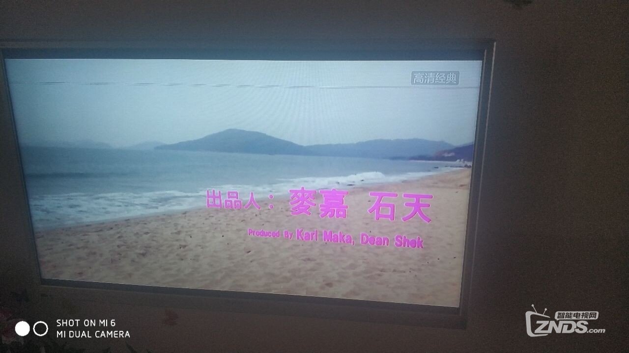

本帖最后由 海盗的诗 于 2020-2-12 13:05 编辑 无缘无故的出现一条横线, 过了几天  变成了2条,哪里有问题

一、如果是普通电视机,就是场扫描电路故障:
1、场输出块开悍或损坏。
2、场输出供电电阻损坏或开焊。
3、场输出电容损坏。
4、场偏转线圈插头接触不良。
5、场振荡部分电路损坏使场停振。
这是一般电视机常出现的故障,自己无能力的话可到家电维修去修理。
二、如果是液晶电视机出现线条,通常有以下几种原因:
1、主板电路或连接液晶屏的排线问题,此种状况解决比较简单,更换主板或排线即可解决。
2、液晶屏的问题,只能更换液晶屏了。
3、显示屏的玻璃里面的线路腐蚀了。
4、里面的芯片有问题了。
5、某个元件烧坏了。
液晶电视机一般自己无能力修理,只能求助售后维修。
