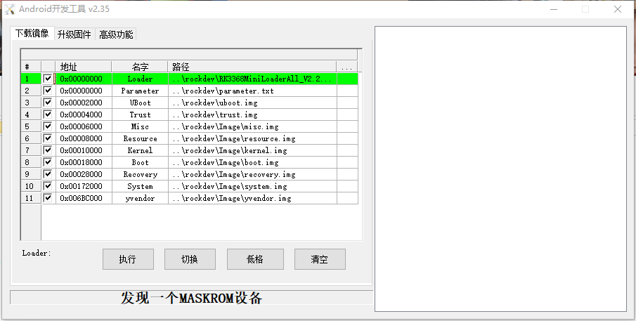

当初机顶盒升级系统后开不开机停留在开机界面。所以准备刷机。但是一直显示准备IDB失败。

我的i9 rk3368,开机要多次插拔电源才能偶尔开机,刷机卡在准备IDB失败。

两个问题,1防刷版本一定要找原版来刷,2内存虚焊,要用吹风焊机补焊

这是固件不对造成的 这款机子的固件是加了密的

RK瑞芯微准备IDB失败(NAND FLASH或著EMMC焊接问题)解决办法_综合交流大区_ZNDS  https://www.znds.com/tv-1114345-1-1.html

我的也是这样,就是前两天系统自动更新以后,就死机了,然后刷机显示准备idb失败。另外插上盒子后,显示的maskrom,而别人的显示的是loader。不知道是什么原因。
