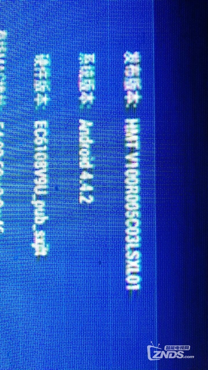

华为Ec6108V9U按待机怎么进不了REC
查看数: 17144 | 评论数: 1 | 收藏 1
发布时间: 2020-2-6 14:44
本帖最后由 Pretender. 于 2020-2-6 15:56 编辑 华为Ec6108V9U怎么刷机呀进不了REc模式!请大神指点
炉子先森| 未知 发表于 2020-2-6 15:57
1 关机状态下
2 按主屏幕建(即home键)+音量上键+电源键
3 待屏幕有显示时 松开电源键 保持按住主屏幕键+音量上键
4 待进入recovery后全部松开
进入后 音量加减 控制上下 电源键是确定
