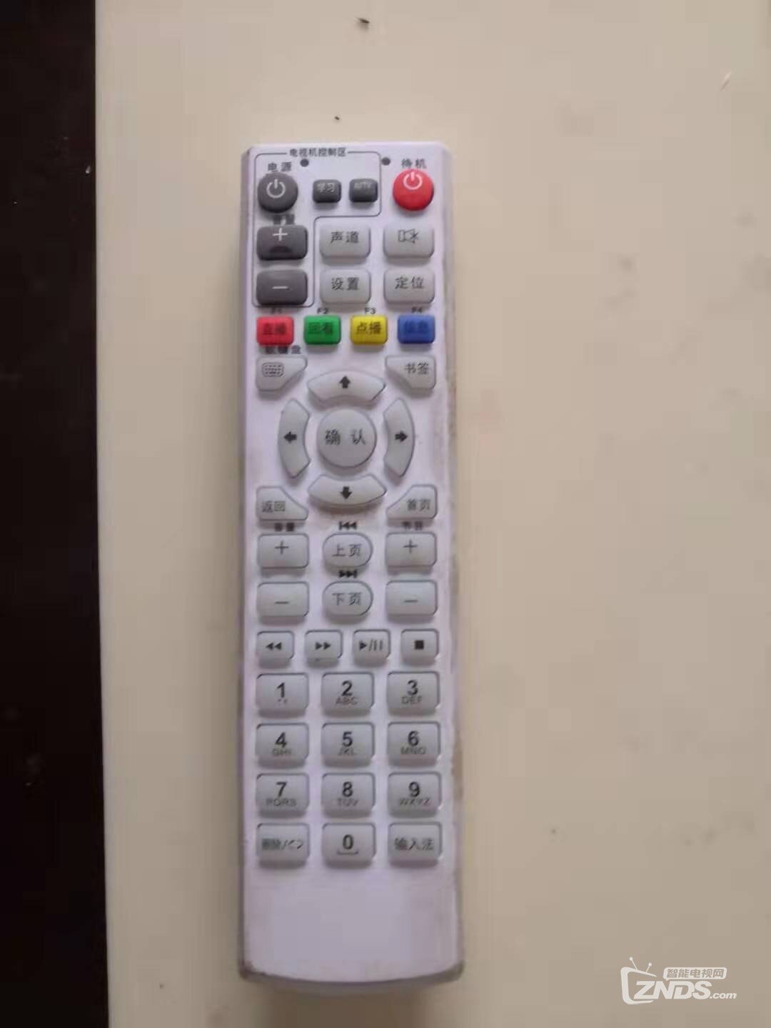

不知道大家遇到过这种情况没有,遥控器失灵了,而且与平常那些失灵都不一样,下面就给大家介绍一下情况,有知道的朋友欢迎留言,救活这个遥控器:先看一下这遥控器的样子吧

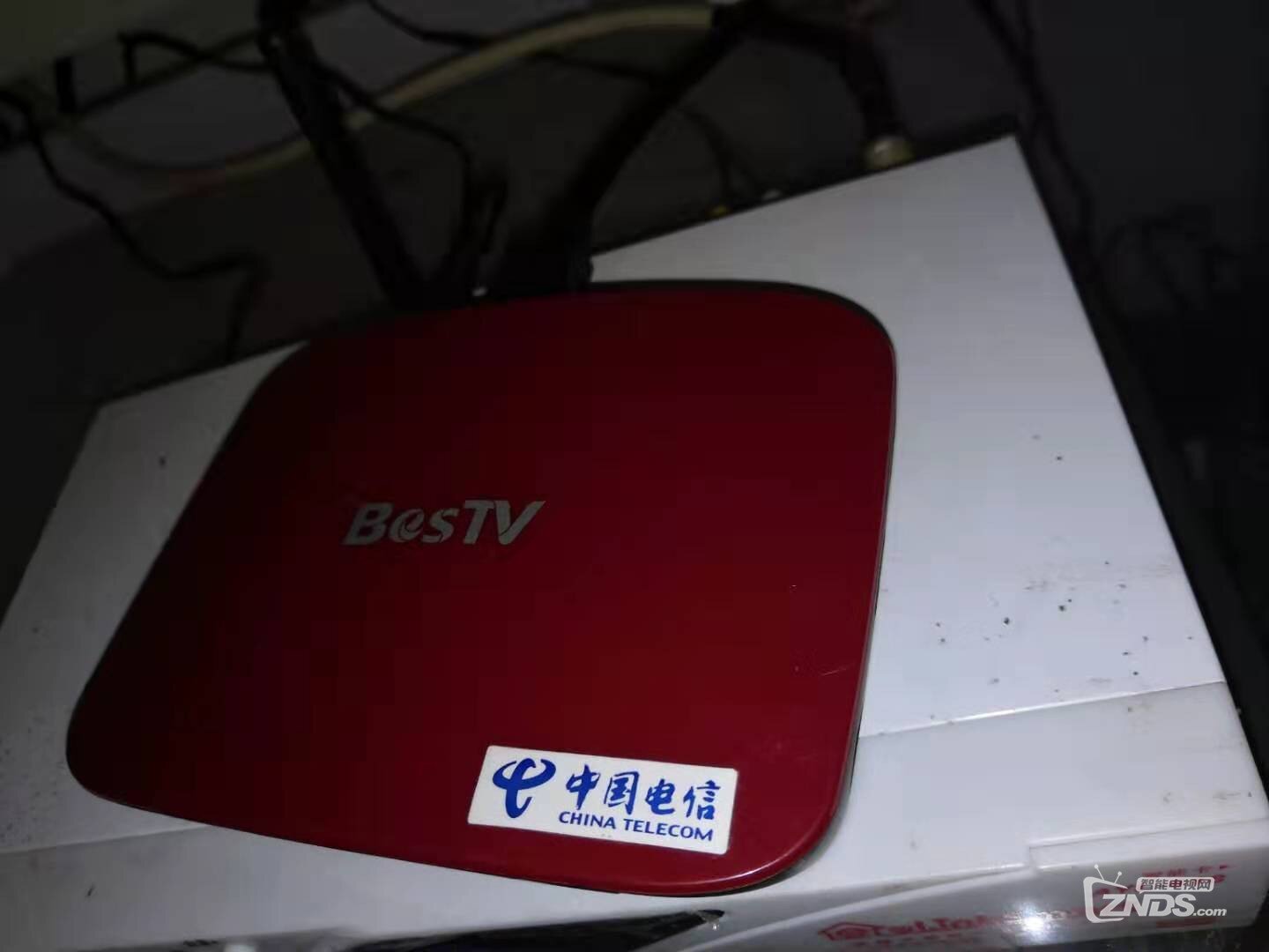

这个是新疆电信的IPTV遥控器,使用起来感觉还挺不错的。

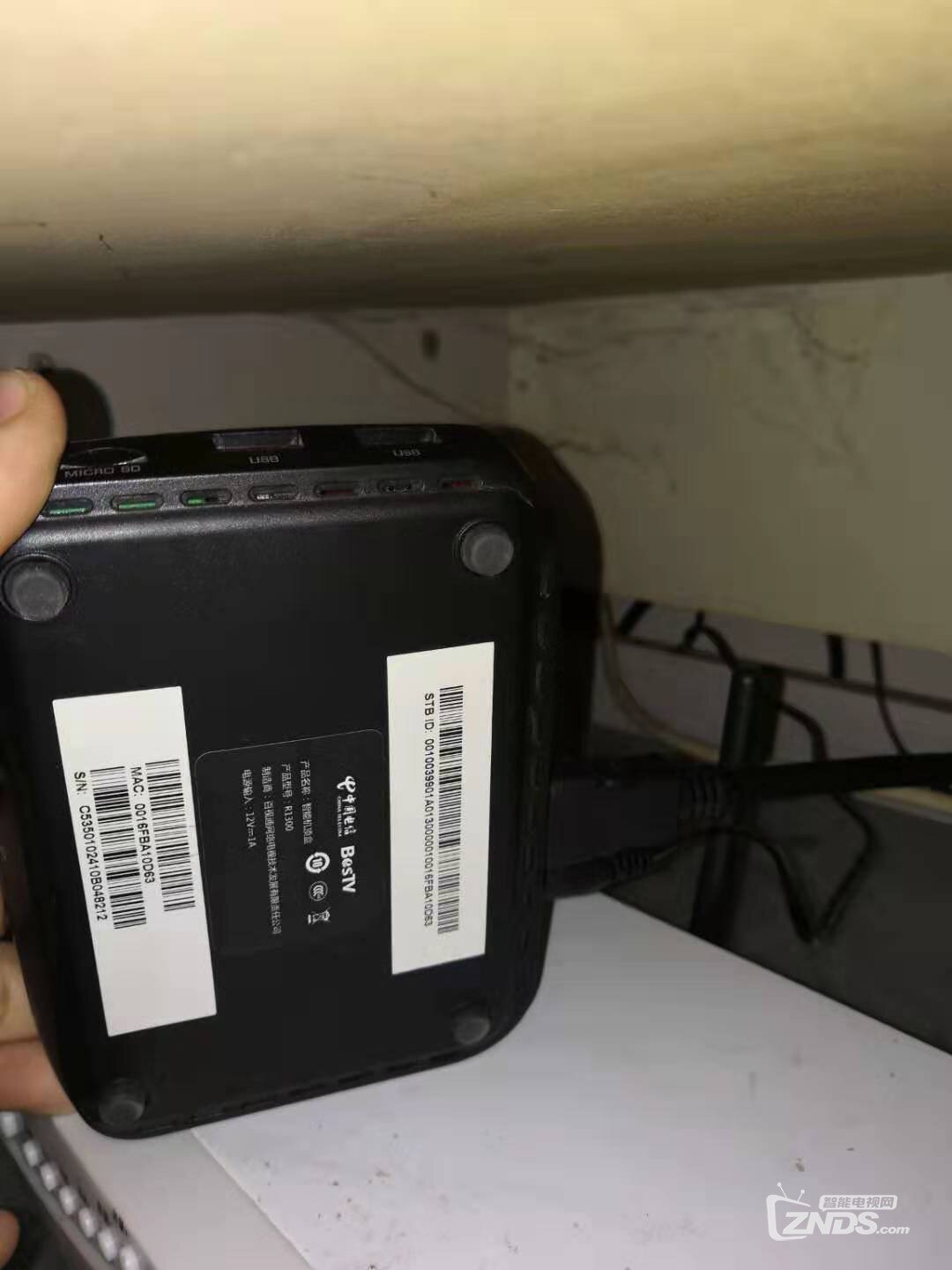

新疆电信配的盒子是百视通R1300,使用的是Hi3798MV100芯片,目前已经刷成华为悦盒的ROM了。大家也看一下样子吧,怀念一下:

因为很久没有看电视了,这个机顶盒也放了半年多没用,今年过年在家无事,就想折腾一下,因为家里没有网,IPTV看不了,想着当本地播放器使用,结果就发现,遥控器用不成了,家里。也没有5号电池,改成手机电池焊接到遥控器里面了。开始还以为是盒子出问题了,后来使用手机上的遥控精灵,重新对码,结果匹配上了魔百盒的遥控器。不管了,先用着呗。当时想着可以通过刷机解决问题。后来刷成华为悦盒的ROM,手机上的百视通B1(以前手机上对好码的这个遥控器)可以使用,但是不控器还是没有反应。开始按照网上关于遥控器失灵的措施去查找。学习区重新设置学习,可以控制电视,但就那几个按键,其它非学习区的还是使用不了。使用照相机查看,按哪个按键,那个发射灯都会闪。开启无线adb,连接后输入getevent测试按键,没有信号,说明这个遥控器盒子 不识别。按学习区的依然是正常。
请问哪位朋友遇到过这种情况,应该怎么做才能让这遥控器重新使用起来呢?

帮顶 是不是进水导致的硬件问题

谢谢,这个没有进水,学习区的按键通过学习可以使用,但非学习区的按键,盒子没反应
 楼主| 发表于 2021-6-14 17:10 来自ZNDS手机版 | 显示全部楼层 | 来自河南
跟我的一模一样。我的也是这个问题,目前网购蓝牙遥控器解决,那个真成摆设了。新疆电信配置的问题吧。
