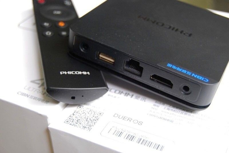

家里有老式功放   , 我想用T1连接功放连接电视然后下载唱歌软件唱歌  ,  但不会连接哪位大哥可以指导下  。

直接买一根一头3.5的一头莲花的音频线就行,直接把盒子和功放连接,这样音响的声音和电视的声音是同步的声音

机顶盒视频连接电视,音频连接功放

已解决  最简单的方法   效果也最好      需要HDMI线  跟  一分二音频线       高清线  正常连接电视跟T1         音频线  一头连T1盒子   红白头连接功放的AUX接口       就行了    想用功放了直接打开就行  不想用了一关就行

老哥  我有个一拖三的线 貌似斐讯T1对一拖三的线有要求

如果从电视上取信号会造成电视的声音和音响的声音不同步

有两种方法1:高清线连接电视盒跟电视,电视音频输出接功放输入
2:电视盒带一分三的莲花头,黄接电视。红白接功放音频输入。
