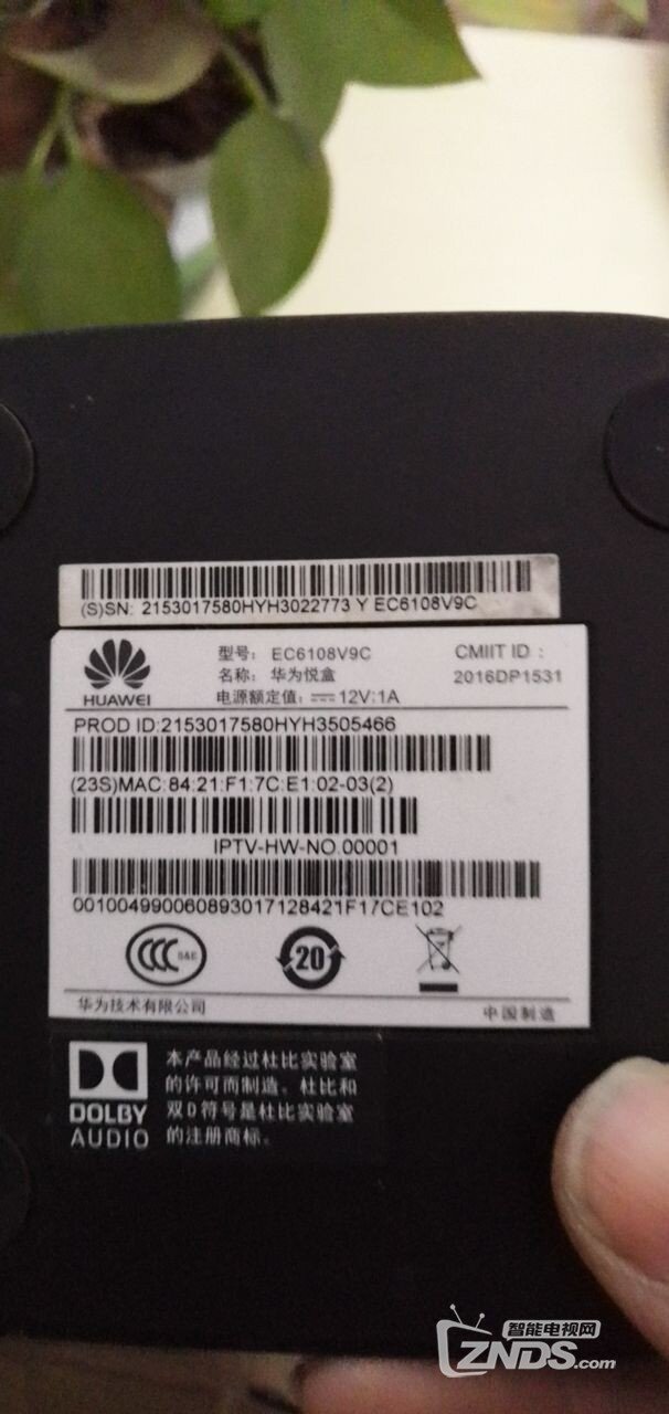

我有四个电信华为悦盒,前两天用U盘刷机了两个,本来今天再打算把另外两个也了,可是一直都是都是显示软件更新失败,这个是什么情况,四个盒子配置型号年份都是一模一样,为什么只能U盘两个,是不是固件包有问题?四 ...

系统版本不一样,可以用短接发刷机,如果还不行,可以从刷好的机器备份全分区后恢复到这两个机器,我之前有一个移动版的就是这样搞定的
wei636| 来自湖北 发表于 2020-1-18 15:40
撬开,看看主板是不是一样,CPU  运行内存  硬盘
