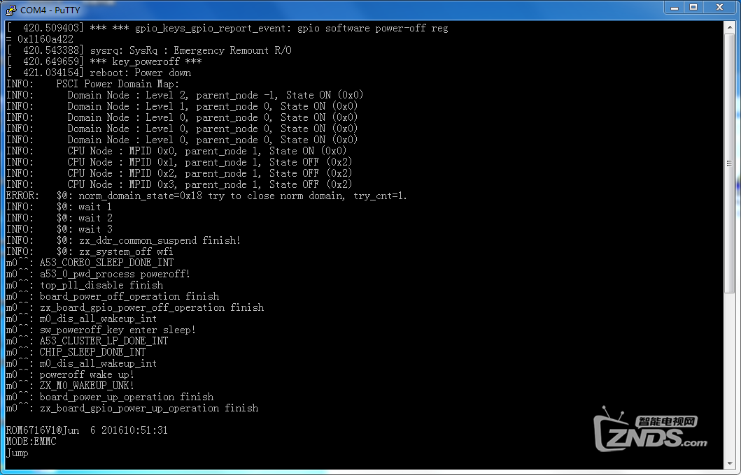

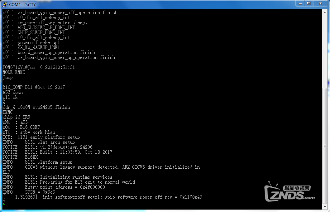

我的中兴盒子买了USB转TT线刷机跑码出现
查看数: 25077 | 评论数: 4 | 收藏 5
发布时间: 2020-1-17 23:44
我的中兴盒子型号是V10 B860AV1.1-T2的跟着教程刷机开始跑码后就跑一串代码后就不动了也没反应也不跑了  求大神知道原因的指点指点吧谢谢大神们了 ...

中兴的机器新版的系统都是锁ttl的,所以ttl没用,1.1 t2是中兴自家的cpu目前很难看到免费的刷机包,可以打开adb连接后破解,如果是二维码版本的话,开机瞬间不同按遥控器开机键,会进入恢复模式,系统要检查版本会卡1分钟左右,等检查完版本后遥控器就可以上下选择了,注意看版本号,选择较老的版本恢复系统,如果恢复后还是二维码的版本或D开头版本那就真没办法了
