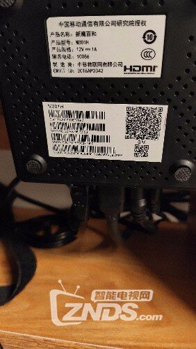

三星定位| 来自山西 发表于 2020-1-17 17:56
盒子背面拍照,主板正反面上图。
没有麻辣烫| 来自辽宁 发表于 2020-1-17 16:27
辽宁M301H
