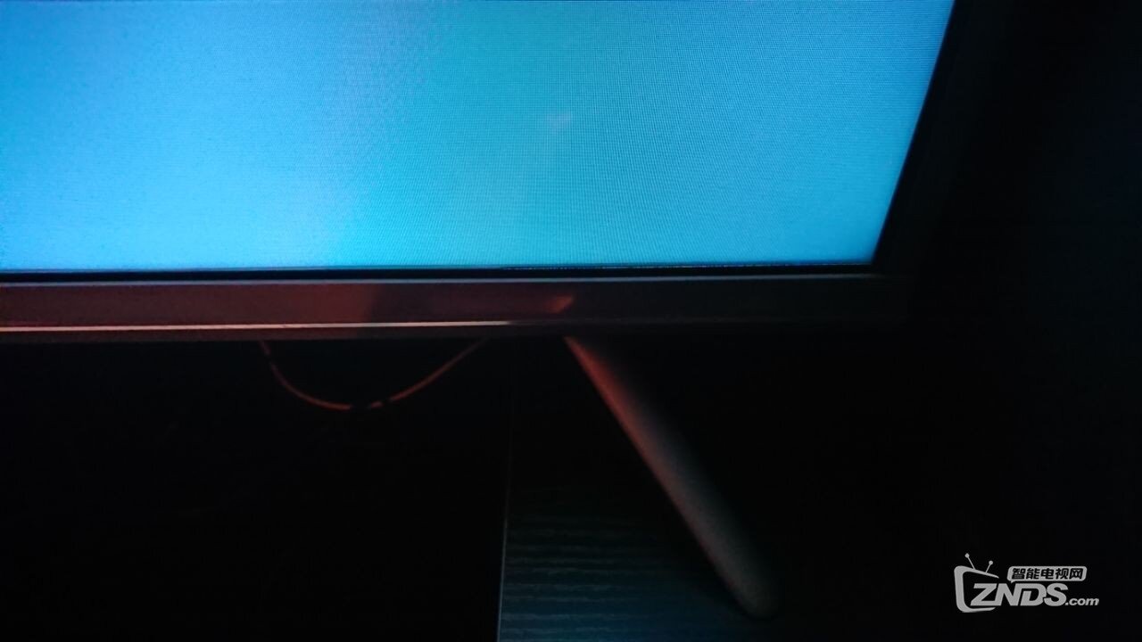

今天突然发现我的n1盒子在4K60hz输入的时候电视右下方边缘会有一小段很细小的算是色带吧闪烁,切换到其他1080p或者4k60hz以下就没这问题,开始以为电视坏了,后来拔掉HDMI后电视正常,不知道各位伙伴有没有懂得,是 ...

线的可能性有点大,换一根HDMI2.0版本的高清线。 另外电视机打开HDMI2.0的选项了没,这个需要在电视HDMI通道下手动打开,电视要接在HDMI2.0 ARC的端口上。
不要用强制4K输出,可能会出现卡顿或其他不正常。电视打开HDMI2.0的选项后,N1盒子自动默认为4K2K 30Hz,然后手动调整到4K2K 60Hz,如果线材是HDMI1.4的,可能不会出现4K2K 60Hz的选项。
我也刷的yyf的版本,4K2K 60Hz流畅,画面完美。
星痕无限| 来自湖北 发表于 2020-11-24 16:10
请问下,你是不是用的TCL的电视,如果是,那你的情况和我一样,我也是4K60时和你一模一样的电视右下角很细一小条细线,但使用在三星的电视上就不会出现这个情况,不知道是什么问题。
大灰狼雷克西| 来自陕西 发表于 2020-1-10 13:53
asm1990 发表于 2020-1-10 06:54
线的可能性有点大,换一根HDMI2.0版本的高清线。 另外电视机打开HDMI2.0的选项了没,这个需要在电视HDMI通 ...
线材是不是2.0的我不确定,但是显示选项里有4k60hz,而且电视端也开启了hdmi2.0
啵咯波咯哒| 来自河南 发表于 2020-1-9 20:17
是不是HDMI线的问题
