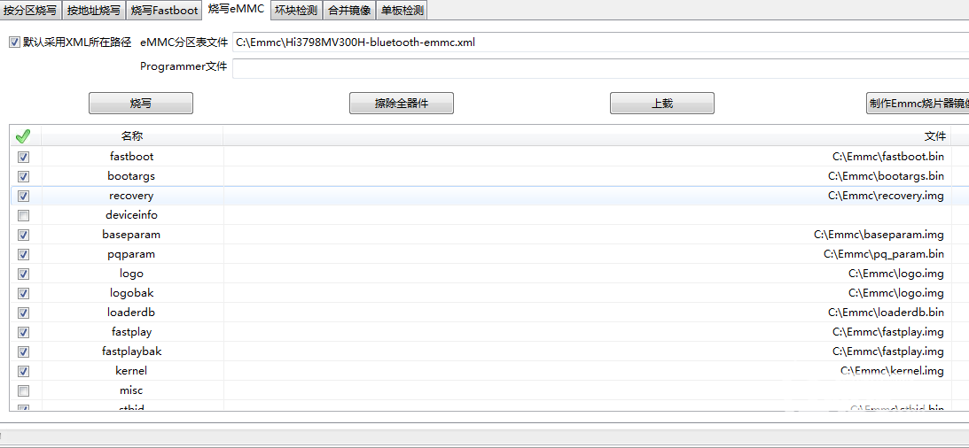

本帖最后由 jujjumao 于 2020-1-7 12:50 编辑 测试CH340G可以跑马 无法输入命令,改FT232RL正常刷机,按照图片链(焊)接即可。 本人不提供技术支持,教程本论坛大把有,多看.多学.多实践。 链接:https://pan ...

alxue| 来自广东 发表于 2020-12-3 16:10
sntemwong 发表于 2020-12-3 16:05
不一定,能正常跑马就标示可以使用,ttl三条线,一条地线,接电路地就可以或者接到WiFi天下的铁条上也可 ...
意思就是RX或者TX没接好吗?谢谢啊
guojh66| 来自广东 发表于 2020-10-17 22:26
广东版tx走线那小一个电容,要接到电容另外一只脚也可以ttl

sntemwong 发表于 2020-1-9 11:58
用这个成功救活了我的 m301h 创维版, 300H cpu ,改了替换了rec后成功刷入潜龙的UNT401h,310cpu版本的语 ...

浐川| 来自湖北 发表于 2025-9-9 16:09
我的盒子接ttl有电压就是不跑码

都是钱| 来自广东 发表于 2023-3-7 02:11
