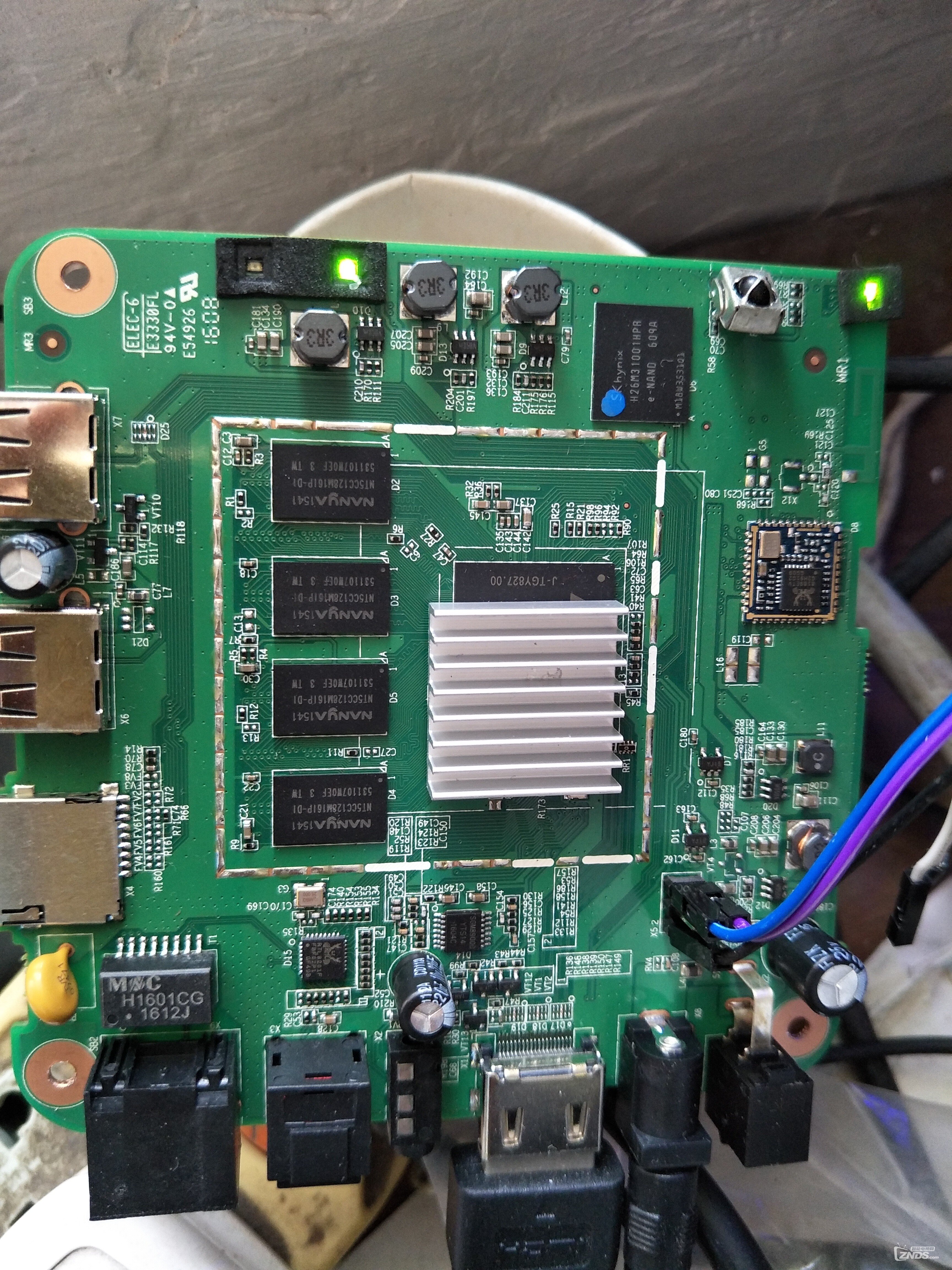

山东移动的中兴盒子怎么线刷?新手求助
查看数: 18890 | 评论数: 3 | 收藏 0
发布时间: 2020-1-2 09:40
本帖最后由 路人甲是野百合 于 2020-1-2 10:05 编辑 碰到一个山东移动的中兴盒子,线刷出现下面这种情况,按回车键或者CTRL+Z键开机都不行,求各位大师指点 ...
sntemwong| 来自广东 发表于 2020-1-6 13:11
前提是你要有刷机包,陶什么的那个包,刷后原装遥控不能用,还没有菜单按键的功能键
wuyuedefeng| 来自山东 发表于 2020-1-3 23:11
放羊的星星123 发表于 2020-1-2 10:16
跑码显示不对,应该是ttl的线接错了,仔细查查看,具体教程https://www.znds.com/jc/article/6992-1.html
谢谢回复,线已经调过了,还是不行,这个能不能把系统全刷成别的
如果还是不行 就用STB方法破解,教程论坛搜下就有很多的
