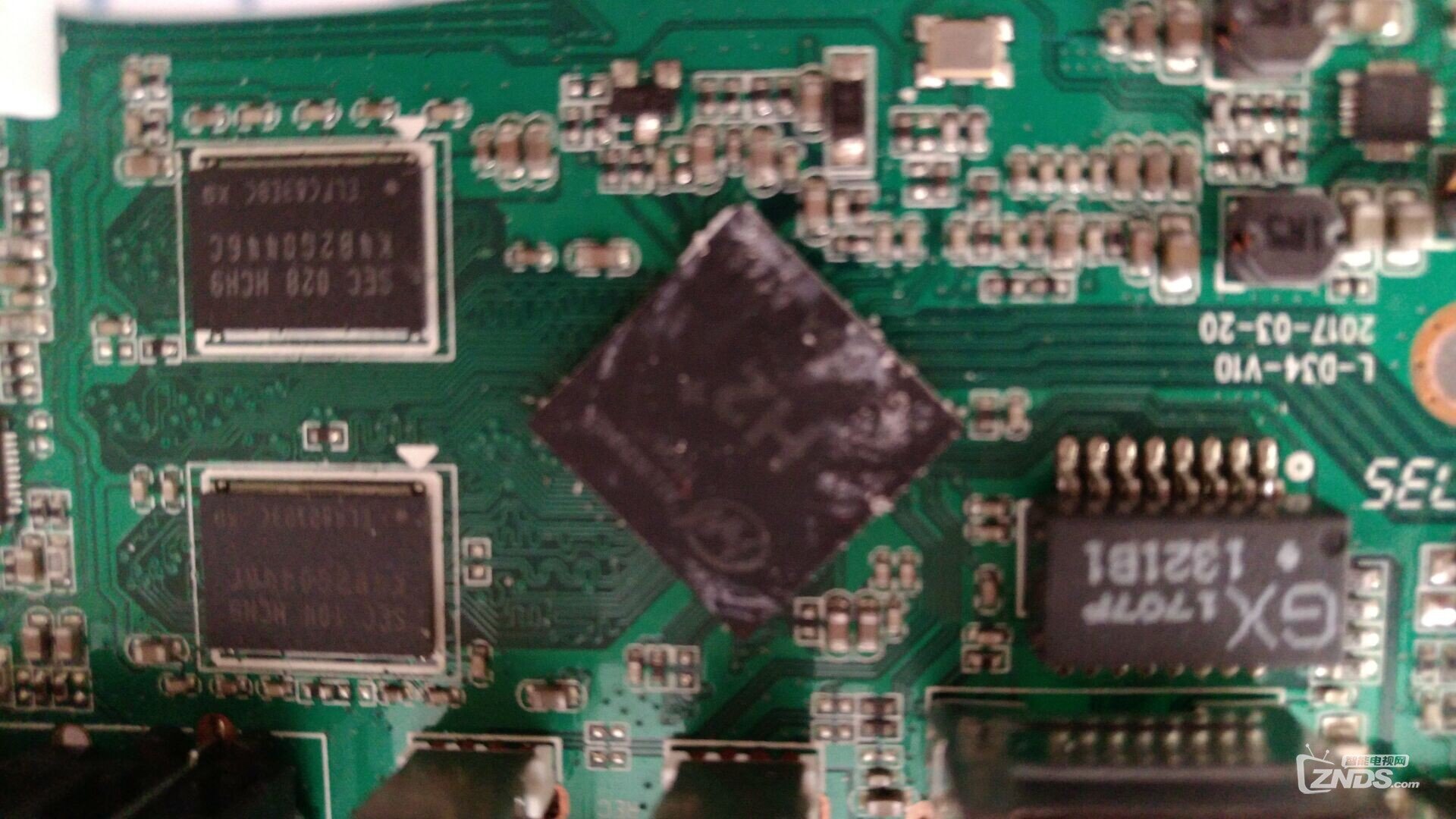

敬请高人帮看下到底哪个固件适合用,这个版是H2+芯片,但为什么我刷了好多个此类的固件都不能用???成功刷入后加电测试,盒子面板指示灯不亮,视频信号没有输出。不解!!!!求高人指点,多谢了! ...

torkey| 来自上海 发表于 2020-1-21 16:53
我是X5 2/16 ,和你这个板子、CPU一样
这两个确定可以,都刷过,正在用。
H2-dangbei-双直播正版安卓防刷固件-20170228版.img
H2-shafa-安卓防刷版-灵云厦新通刷固件-20170116版.img
这个第一次可以刷,也能开机进系统。乱七八糟刷了几个rom以后,就不可以了。
H2-Canos安卓4.4.2-dangbei-双直播正版通刷固件-20190922版.img
刷完遥控器不能用
用phonenixsuit刷。断电,按复位开关,接双工头usb线。网上都有教程。
rom找不到的话,回个贴,再联系!
