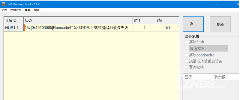

一开始就出现这错误提示,换过数据线,换过电脑,换过固件,都一样……这是什么情况啊

2019-05生产的晶晨芯片S905L3-B不支持当前的线刷或者高安盒子
不是5月份的,是1月份的!还有其他方法吗?
hp1605| 来自江苏 发表于 2019-11-28 20:27
sunwukong1 发表于 2019-11-28 20:07
https://www.znds.com/rom/这里有救砖你找找看
我的机顶盒没有变砖,能正常开机,就是用晶晨线刷工程,线刷三方固件时,就出现上面的提示,换了三个固件,两根双公头数据线,两台电脑,都是一样的提示!!!
