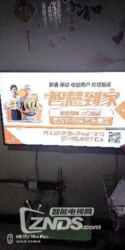

本帖最后由 海盗的诗 于 2019-11-24 09:40 编辑 860av1.1开机就卡在这了,按遥控器设置没反应,可以用音量键,盒子上面也没有恢复出厂设置按键,大神们给看一下怎么搞 ...
