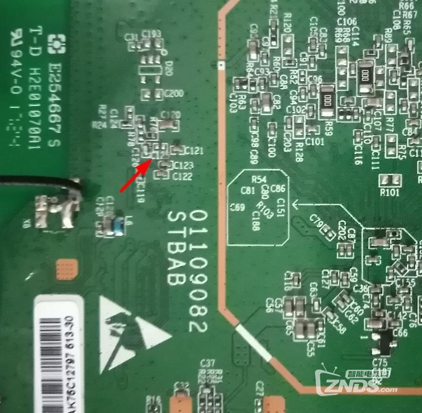

手上有个中兴860AV2.1的盒子,用双头USB插电脑死活无法识别,都是按教程严格一步步操作的就是连不上。教程上说是插上电脑USB口后,按住电源键接通电源,这样是识别不了的,电脑能发出咚的声音,说明驱动方面没问题。 ...

麻蛋都不行,就是没反应。短接的焊点都快戳平了
张林19870702| 来自新疆 发表于 2024-3-8 20:22
短接C122,插电

短接闪存5-6  或者 6-7  可以  125我也试了 不行  还有  你这边注意2个U口肯定有一个不能用  不过我刷到7%错误了。。还没解决

我的也是这样,2.1U型号的

楼主威武,同样困惑,折腾了无数遍,在你的指导下,成功解决了。
