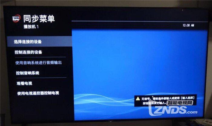

一个电视、一个电视盒子,两个遥控不能同时拿在手上用,关机也要一个一个关闭,相当麻烦,今天来跟大家分享的就是通过索尼遥控器,使用CEC功能,控制斐讯N1和索尼电视,下面废话不多说,上教程
索尼电视和斐讯N1盒子实现CEC控制教程
1、按遥控电源键,索尼电视开机
2、按遥控同步功能,当出现同步菜单时,选择连接的设备时,按下这个菜单,或者按下控制连接的设备,N1秒开
3、注意:如果是BRAVIA Sync设定的界面,不用管它,退出来稍微等待,再按同步功能,直到上面说的画面
4、注意:这种操作是在图5(最后一幅图)那样信号源能识别到盒子的情况下成功的,没有识别的,先通过电视的CEC和盒子的CEC识别一次,按照其他的朋友的办法如拔线(我试过)或者其他口的设备全开(我没试过)
5、可能还有个小遗憾,用小白播放器,发现点菜单键没反应,不知道哪位大神有解决方案。
