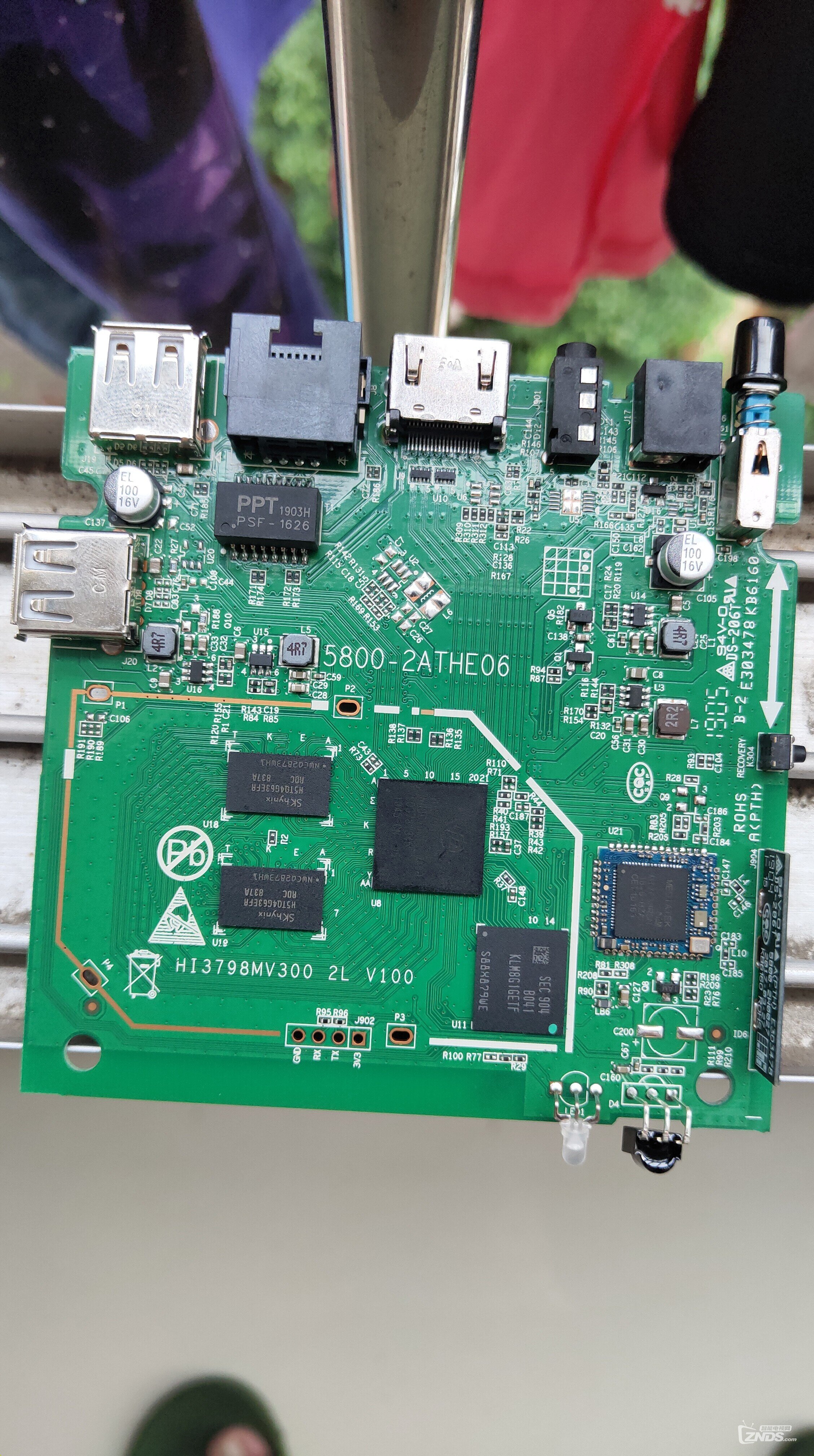

M301H CW 未来电视 成功
查看数: 105618 | 评论数: 32 | 收藏 1
发布时间: 2019-10-20 19:41
大战几小时 成功了!想备份system文件,这样下次有这盒子直接还原OK了不需要额外了~~system:ddif=/dev/block/mmcblk0p15 of=/mnt/sda/sda1/system.img 命令是M101S的 但是找不到301H的 谁可以提供一下方法! 因 ...

楼主,刷机短接点,固件包分享下

我用短接U17两脚卡刷魔百盒M301H成功了。
楼主这个是CW版本,创维代工的吧,我也是这样的
刷不了,不知道短接哪2个脚

我的这个盒子挂载不了system分区,请问楼主用什么命令挂载的?是否能把system分区分享一下,谢谢!

一样的板子,除了闪存和另一个器件厂家不一样,基本都是相同的,楼主弄好了吗?可以指导一下吗?

九联代工的,短接点是U17两个脚。

请问你短接的是哪个引脚
