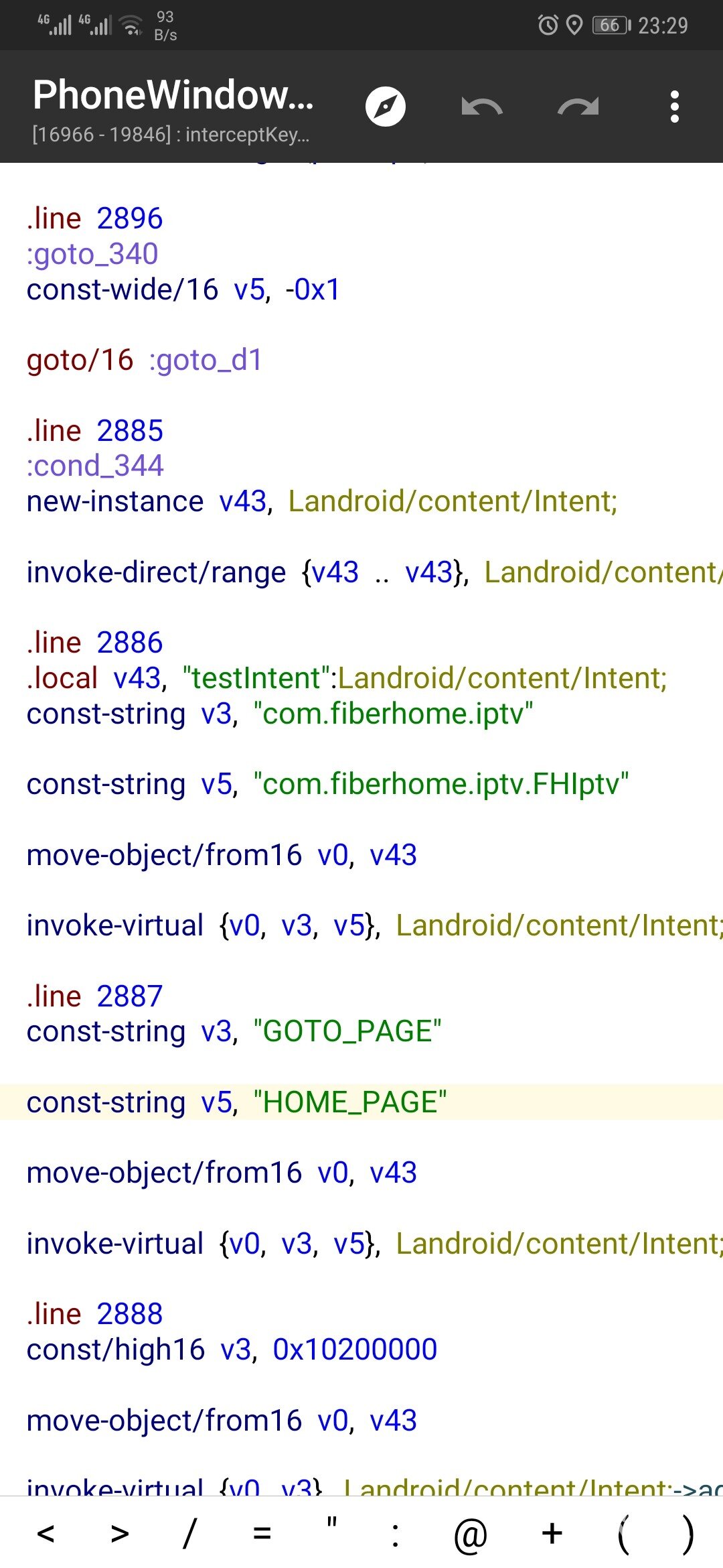

HG860-L主页被锁成IPTV程序了怎么处理?

在system下有一个chksum_list文件,包含了SYSTEM里面所有的文件的MD5,虽然这个文件我用winhex看了没有任何加密,但是还是不敢修改任何问题,担心修改以后无限重启。 现在安装了当贝桌面,但按下遥控的首页键就直接 ...

昨天搞了一个通宵,发现系统里面有一个hookkey,原本是上面设置键对应设置app的,我现在改成方向键右下角的挂机键对应当贝桌面了,然后用这个方法变通解决了锁iptv的问题。
现在有个疑问,这个全局热键只能设置一个,有没有办法设置多个?

尝试失败了,具体情况如下:
当贝桌面改成上述名字后,在非IPTV界面下按首页键不在跳转到IPTV,而是维持当前界面不变(应该是有个指令但当贝桌面没定义,所以被忽略了),但是在IPTV界面下按首页键,那就是跳转到IPTV的首页。。。。等于说还是不能从IPTV的界面中跳出来。。
zxlch| 来自湖北 发表于 2019-10-6 23:44
系统里面没有这个包,我现在尝试把当贝桌面改成这个名字安装试试
