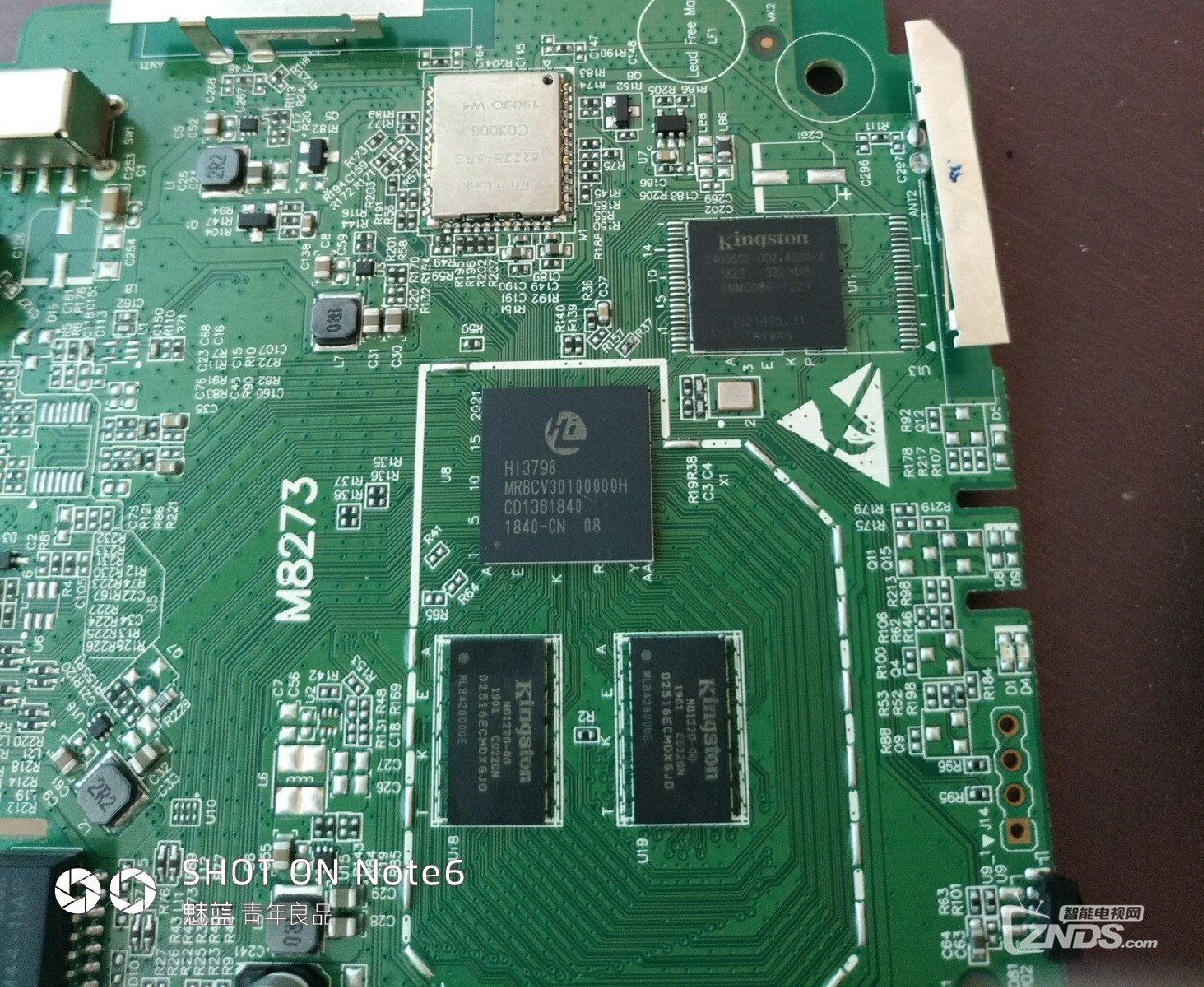

求助 帮我看下 我这个cm201-2是海思哪个型号

301的就是300  301最后面有H的就是300H 311的就是310
谢谢  有帮助
jujjumao| 来自湖南 发表于 2019-9-15 12:59
可以刷潜龙的“cm201-2通用(emmc,nand,8268,8270,8273)免拆刷机固件2018-2”
ZNDS_Tong| 来自江西 发表于 2019-9-14 18:32
Hi3798
MRBCV30100000H = MV300H
朝歌新版
ZLC777| 来自江苏 发表于 2019-9-14 15:48
这个海思是华为海思,具体型号吗?问楼下
