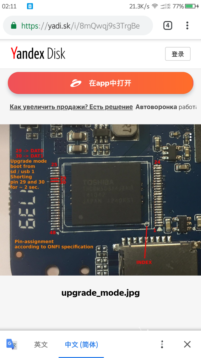

今天盒子刷atvx后直接插显示器没反应了,卡刷线刷都救不回来,然后在论坛看到有短接教程,可是给的图不清楚,于是找了下外网和QQ群,找到了正确的短接图,图是蓝色主板的,在我的绿色主板机器上也通用。 短接后用USB ...

samr 发表于 2023-3-21 10:11
到底是短接5 6 还是短接 6 7 ?  到底是按图1还是图2?
你这个问得好,很细心。
我也想问,两张图分别短接的位置不一样啊。
fkchina| 来自山东 发表于 2023-2-28 21:22
两张图不一样
白米粥·| 来自广东 发表于 2019-9-9 22:54
linuxone 发表于 2019-9-9 20:34
lz,你说“短接后用USB连电脑,电脑就能识别到了”,是短接2秒后就分开?还是说一直短接着? ...
电脑识别到就可以松开了
白米粥·| 来自广东 发表于 2019-9-7 23:44
第一张是外网找的
