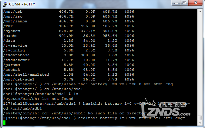

    根据论坛里面的教程,进行到PUTTY之后,输入df之后能读取分区,输入cd /mnt/usb/sdb1,提示无法读取。求大神帮忙。。。跪求。。。

萌萌的小瑞文| 来自广东 发表于 2019-8-27 13:27
怎么感觉你这个输入命令有点乱呢?
首先df成功了 是查询路径
然后是cd /mnt/usb/sda1 这里要有空格(这是你U盘的路径)
其次是ls 查询你U盘下的文件(切记 apk软件放到根目录 不然命令不符合)
最后安装命令:
pm install dangbei1.apk
pm install dangbei2.apk(可以用*.apk代替,这个名字是你U盘里文件的名字)
显示Success (提示这个说明安装成功)
最后输入am start com.dangbei.tvlauncher 主题单词间的空格 运行当贝桌面
