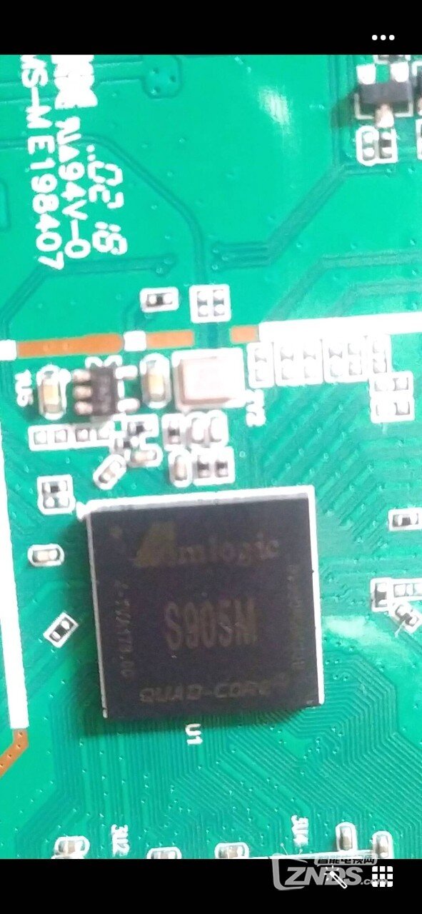

盒子是咪咕盒子,芯片是M905M下载了包可是刷不了

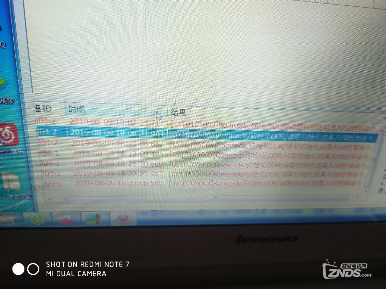

下载的包可是到百分之二就不动了啥意思。。。
hanguofu| 来自广东 发表于 2019-8-29 14:03
这个错误意味着固件不合适。需要注意的是: 无论刷什么固件,建议都不要选择 “刷bootloader ” 那项,也就是说,不要勾选这个选项。

先点开始,再插电源线;
如果有复位键的话长按等进度条走到7%再松手
