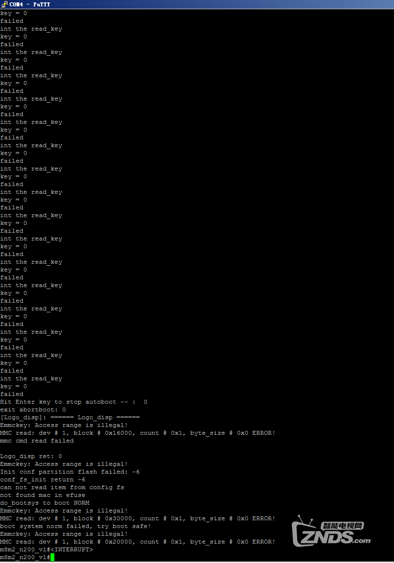

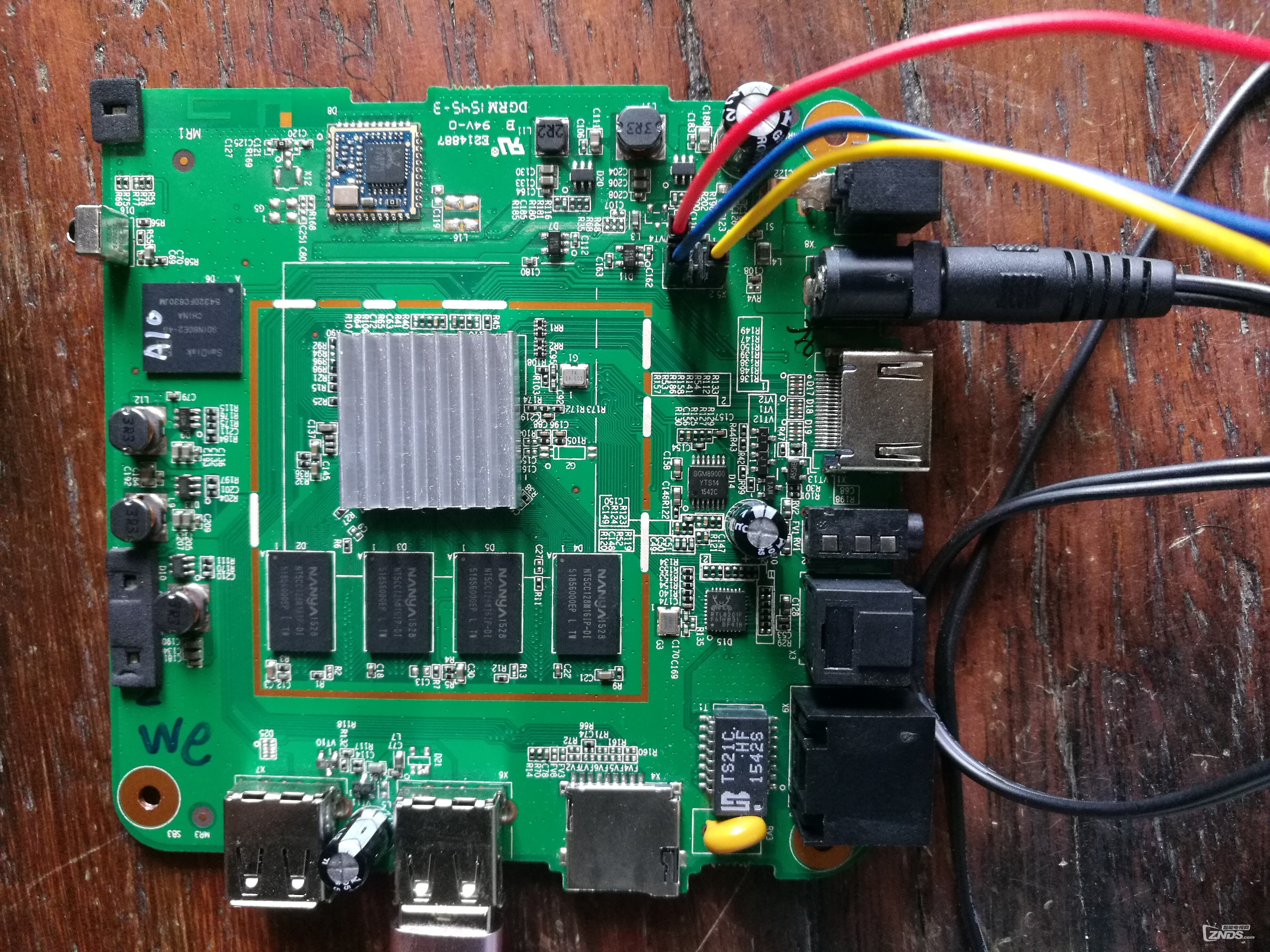

中兴B860A四川电信机顶盒 突然卡住 重新开关电源后无法进入系统无开机画面 黑屏 尝试过用公对公连接刷机 电脑无法识别机顶盒硬件   按照网上教程TTL刷机  连接后自动进入m8m2_n200_v1#模式 很多命令无法使用 QQ浏览器截图20190805113416.png

m8m2_n200_v1#

那些命令无法使用?实在不行用usb侧底刷砖!在格式化后后立马拔掉线!重启电脑!做sd卡启动来刷机!我就是那么干的!之前和你情况一样!四川电信的uboot safe无法使用!sd卡用的重庆电信的uboot做的!

你这是进入uboot了,TTL时别乱按,等它没有出信息时再按
