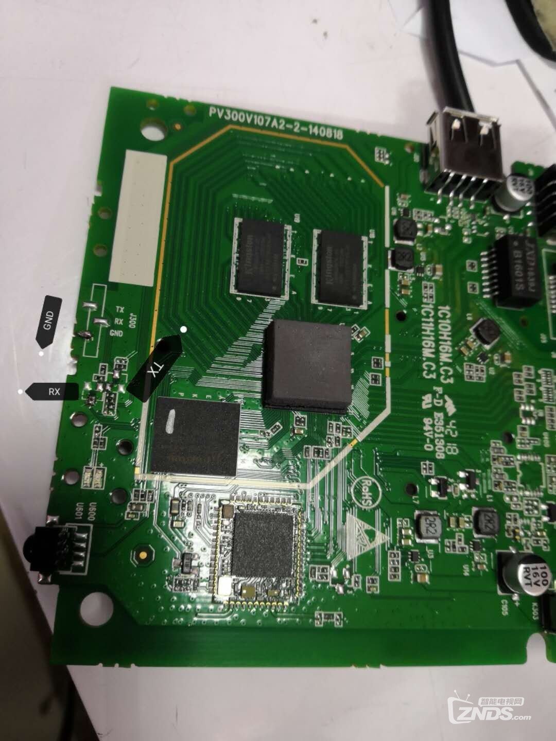

本帖最后由 eswgdeh 于 2019-6-24 13:51 编辑 最近有个九联的M301H,   用其他型号的update升级包,导致   盒子通电无显示,    救砖步骤,   1.找到同型号盒子,TTL跑码 ...

love484602 发表于 2019-6-24 18:53
TTL是否为主板上面标注的TX、RX、GND呢,怎么我焊接了三点无反应,不跑码
GND对的,其它的需要焊接旁边两个点,百度一下有教程

樂rr 发表于 2019-7-16 15:59
我的也是焊接这三个点,不跑码,你的解决了吗
TX和RX调换一下。

INTfeng 发表于 2022-4-17 15:16
用的黑马固件U盘短接强刷好的。
求问短接的哪两个点啊,我的板子和黑马教程里面的板子有点不一样,和你的一样

a1专业维修电脑 发表于 2019-10-30 12:16
楼主 我和你的盒子布局一样  可以分享一下备份的刷机包吗   还有就是TTL不跑码 现在盒子短接强刷指示灯亮绿 ...
我和你一样的,请问你解决了嘛
kjk1983| 来自广东 发表于 2022-10-2 22:42
ZHAOhailin 发表于 2022-8-16 18:47
EMMC坏了U盘也刷不了,厂家可能没做ttl电路刷个毛
少了两个三极管
