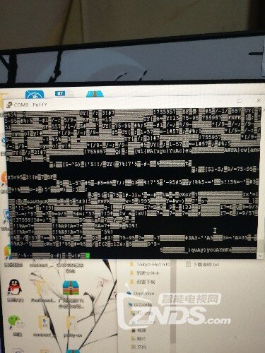

本帖最后由 -Dove 于 2019-5-22 13:29 编辑 所要连接的TTL线都正常安装,运行PUTTY却出现这样的乱码,求助如何解决。

用USB转232端口,这种盒子不支持TTL
czfmm| 来自河南 发表于 2019-9-2 08:34
码速不对,不这样才怪呢
w727522280| 来自山东 发表于 2019-7-28 23:26
同问,有办法了吗?
zhenshuken| 来自山东 发表于 2019-5-24 21:34
神雕小鬼 发表于 2019-5-22 13:32
TTL的三根线在盒子主板上不要相互碰到;替换下 TX 和 RX 的线 重新跑码
我试了,还是不行,能否告知下还有什么办法。总之还是上图的乱码,难道还要用焊锡固定嘛。
