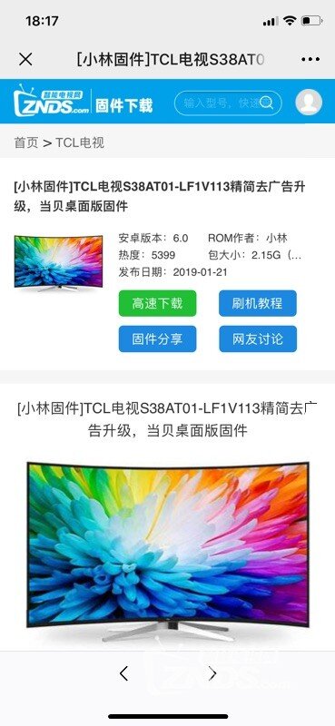

TCL 75C2A V8-S38AT01 Rom包刷不进去,先刷进原厂Rom的bin,再次刷LF1V113精简去广告版不显示刷机画面,重复几次长按电视上的开机键无任何反应,是什么情况? ...
