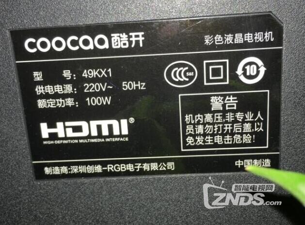

酷开49 kx,8h71机芯,求刷机方法及固件

这个我实际搞过 因为我自己也有一台 ROOT后删东西搞砖了用网上方法根本见不到recovery 机器背面接口有TTL插 ...
怎么用窜口搞出re界面的啊?
姜东网| 来自江苏 发表于 2023-1-12 17:24
酷开kx系列怎么进re啊?怎么都进不去,有人知道吗?
6522748| 来自广西 发表于 2020-2-18 18:03
这个我实际搞过 因为我自己也有一台 ROOT后删东西搞砖了用网上方法根本见不到recovery 机器背面接口有TTL插针,用电脑TTL可搞出recovery界面 然后刷固件恢复。

490220652| 来自江苏 发表于 2019-5-10 09:46
彼此的羁绊 发表于 2019-5-9 16:19
这里有刷机教程:https://www.znds.com/rom/jq/97563.html
论坛的进入recovery的方法我试过了,进不去。这款电视只有一个按键,而且是几个功能集合在一起的,电源、方向音量加减,无法进如recovery
而且本地也无法识别zip文件,我的系统是6.0的
-Dove| 来自辽宁 发表于 2019-5-9 13:30
https://www.znds.com/jc/article/61293-1.html 这款电视暂时还没有的对应的刷机固件,可以联系官方售后索要一下,在到官方的论坛分享给其他小伙伴哦
