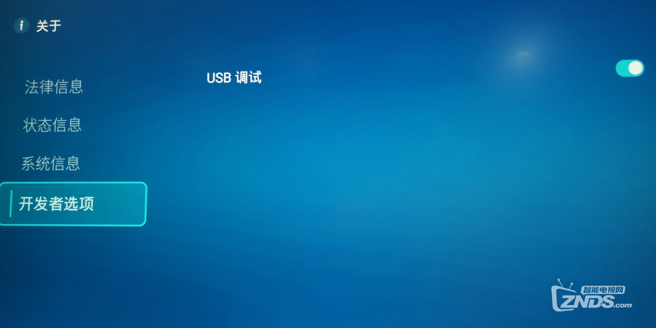

我之前也遇到了,就是我进的安卓设置打开开发人员工具开了usb调试,连接错误提示跟你一样,然后去盒子的那个设置页面打开开发工具发现那里的禁用的,打开就可以连接了

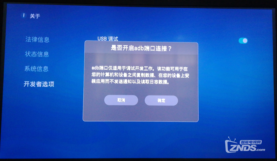

荣耀盒子Pro 没有 MicroUSB 和 Type-c 接口,不能通过有线调试。如果你家里的电脑和盒子在同一局域网下,如同一网线下或者同一个Wi-Fi下就可以通过无线调试。在盒子“设置”-->“网络”-->"网络状态",可以看到盒子的本地IP地址,如我这里的是192.168.1.100。那么输入命令adb connect 192.168.1.100
这个时候便会询问是否允许adb端口连接,如下图。
