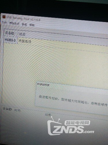

本帖最后由 -Dove 于 2019-5-5 15:59 编辑 一开始可以连接,过几十秒就自动断开了,请问这是什么原因?

黄钱钱| 来自福建 发表于 2019-5-5 16:41
电脑检测时间一下就过去了 导致很多时候电脑不能读取盒子 刷机失败, 我刷了好多次才搞定 也就是这部出问题。明明连接成功 但是提示 0x10101002 romcode/初始化ddr/设备识别、USB控制命令出错/等等问题 应该总结为电脑没检测到盒子。
黄钱钱| 来自福建 发表于 2019-5-5 16:40
(1)先把盒子USB线连接电脑,先别给盒子通电,(因为USB接口供电不足已启动盒子)然后点开始刷机  然后马上给盒子供电,然后就直接跳过去了 就显示开始刷机。这一步至关重要,顺序操作一般都能正常刷机。(2)先不要连接电脑USB  先点开始刷机按键,然后马上连接USB  给盒子供电。 两种方法都可行 自己按照实际操作。 以上两种方法是决定连接电脑成功与否 刷机成功与否的关键,仔细弄清楚在下手。
神雕小鬼| 来自浙江 发表于 2019-5-5 16:05
试试先导入刷机包 在连接设备
