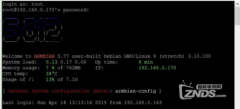

废物利用盒子做服务器
查看数: 159126 | 评论数: 20 | 收藏 2
发布时间: 2019-4-14 13:33
本帖最后由 zmaozhao 于 2019-4-14 13:59 编辑 1先刷个固件能让你装个软件可以reboot update的 5安装hassio curl -sL -o install.sh https://raw.githubusercontent.com/neroxps/hassio_install/master/install ...

家里有个B860A的老盒子,也是这个s812芯片的。楼主的方法可用,能启动Armbian_5.77_Aml-s812_Debian_stretch_default_3.10.108_20190326.img这个版本,但是高内核的版本带不起来,而3.10这个内核的版本不知道为啥docker死活起不来。
不知道楼主有解决高内核版本没
