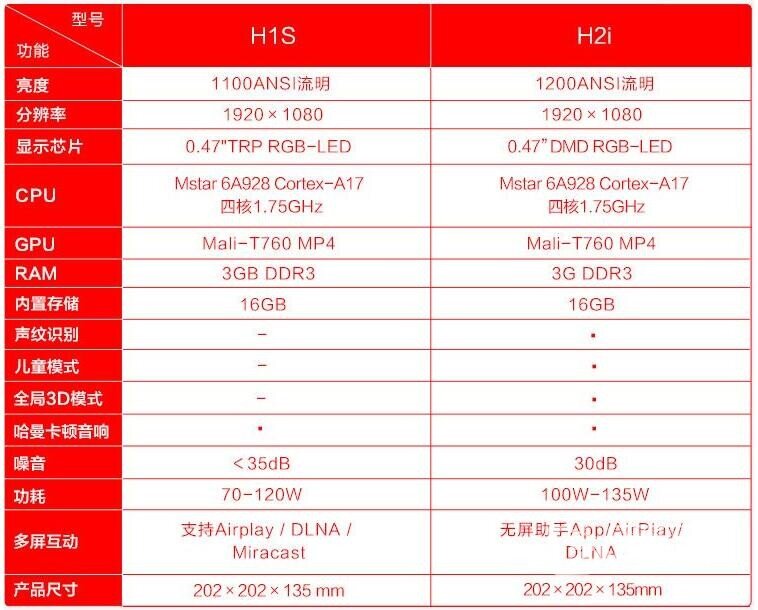

极米H1S和H2i分别使用了,0.47 TRP和0.47DMD芯片,这两个新品有什么区别? 一款老款。一款是新品,除了流明之外,就剩下这个区别了。

其实不用纠结了,之前有些标注是TRP,后面都叫DMD了。
红茶不加冰| 来自云南 发表于 2019-4-10 11:08
TRP技术的DMD是矩形排列,在更小的空间上提供了标准的像素排列。 优缺点:细节缺少,但细节边缘更平滑。
DMD是采用菱形排列,但像素密度已经大大提升了。优缺点:细节会更多、但边缘没有这么平滑。

两者没什么区别。极米H2i也是TRP架构的。
0.47 TRP和0.47DMD芯片有什么区别?极米H1S和H2i
德州仪器官网上有种叫 WXGA DMD这种芯片的,是菱形排列。DMD芯片是采用TRP架构,使用矩形排列的。相对来说后者更好,功耗低。

目前的数据来说,不是插值,是真实1080P,不是菱形像素,是矩形像素,亮度比之前的芯片提高50%,相对的对比度可能有所下降。另外由于芯片小型化的关系,不带梯形矫正功能。
aoanor| 来自湖北 发表于 2019-4-10 09:56
0.47 TRP  是德州仪器TRP架构的全高清1080p DLP芯片组,这是TI最小的全高清成像芯片组。不过这是2015年的事情了。
后面的都是0.47 DMD芯片。两者应该没有差异,只是新旧的问题,
