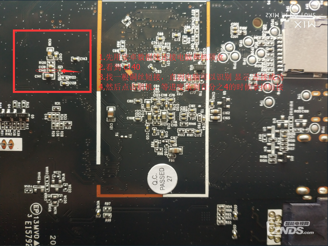

因为网上百视通R3300-M机顶盒破解教程基本没有多少,所以我就分享一下我的刷机教程! 仅供参考! 首先引用一下网上拆机和部分刷机教程通用,自己看有用部分,我就不多说了, 移动百视通R3300-M机顶盒拆机详解 https ...

wangzhu123 发表于 2020-3-27 23:06
我短接也没有反应,最后时通过ttl刷机的
请问ttl刷机怎么操作的,有没有教程。
繁星落尽时| 来自上海 发表于 2021-3-3 12:21
试了好多次,短接没反应呢。需要接电源吗?还有是先短接再接usb还是接usb再短接?
