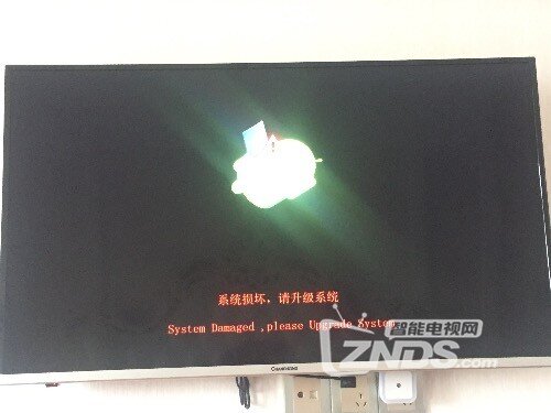

电视升级出现这个情况,求大神指导一下。。怎么刷机??
hao501802766| 来自广东 发表于 2019-4-5 18:03
13952582356 发表于 2019-4-4 17:42
固件找到了。。可是不知道怎么进入刷机模式。。求大神指导一下。
按住电视待机键 再插电源线刷机,固件是bin格式
13952582356| 来自江苏 发表于 2019-4-4 17:42
虾饺 发表于 2019-4-4 17:37
这个建议刷机来解决 目前还没有这个型号的固件,建议联系一下官方的售后客服 ...
13952582356| 来自江苏 发表于 2019-4-4 17:12
电视型号43U3C
