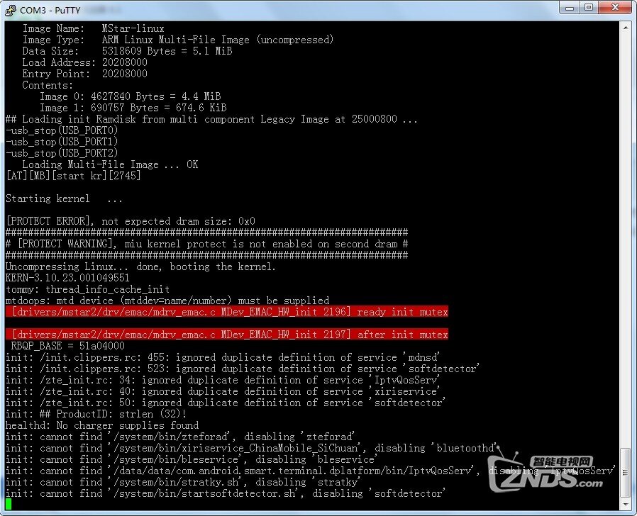

按照论坛内教程连接TTL,半路上卡住了,无法继续,也无法输入命令

TTL连接的时候,不停的按回车,进入mstar,然后线刷,线刷包我可以传给你

ruantao| 来自湖北 发表于 2022-4-5 23:22
你的这个问题我一样,但我已经解决了,你必须先进固件降级。先找一个贵州电信的固件,盒子开机,快速连按右键进入恢复模式,把贵州固OTA放入优盘,选从U盘恢复,重新完成降级,此时你已经可跑码后出现ROOT用户身份了,然后找一个山东移动的固件,把那些文件放在U盘指定文件夹,就是刚才OTA的那个文件夹再操作一下,其实整个过程不需要TTL线。
czd8119| 来自河北 发表于 2020-12-31 16:58
刷机方法:
1. Mboot下输入mmcinfo,回车,查看返回信息
2. U盘格式化为单分区FAT32,把MstarUpgrade.bin放入U盘根目录,插到盒子上
3. Mboot下输入usb_bin_check,回车。等待刷机完成自动重启
4. 刷完重启后,建议恢复一下出厂设置(密码6321)
5. 如果Mboot模式下复制粘贴输入以上命令出现错误请手动输入!
