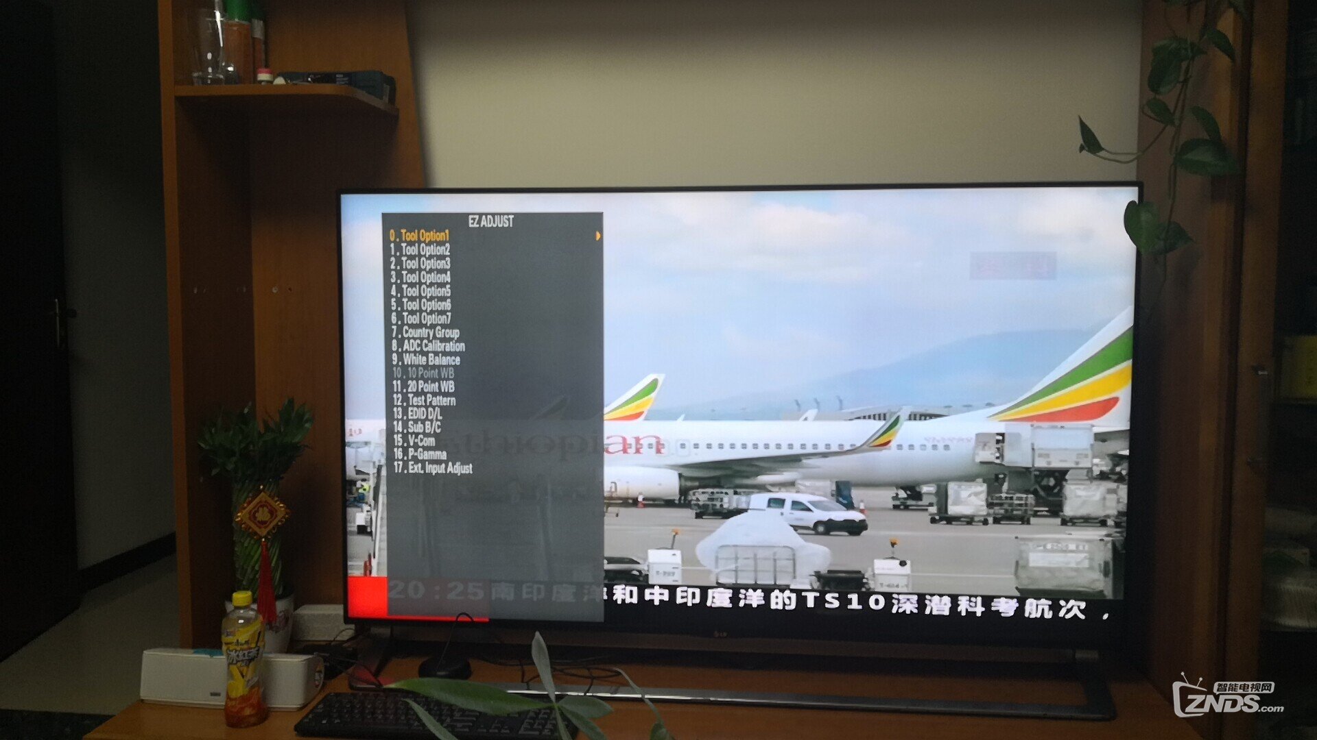

求教,LG的65la9700-CA电视进入工程模式无法修改区域码

进入工程模式以后就是选的第7个,就感觉这个跟区域还有点关系了 然后就是没看到能更改区域码的地方 论坛里大神求教一下了,怎么才能改区域码啊 国版实在是用的闹挺,后悔入手这电视了 ...

按7以后,出现区域数字,数字不能改动的,只需要遥控精灵输入你想输的区域码,数字就改变了。然后就按instop。黑屏。按电视机开机,ok

其实LG电视 webos的,改系统是非常容易的事情。用现在的手机,基本都有红外功能,装个遥控精灵4,4版的APP。打开遥控, 下面添加遥控器,然后点搜索,选用户库再点上面搜索。选电视机,,型号填service,搜索,选那个1600多的。好了。然后进遥控器界面。点右下角有3个点的圆圈。点ADJUT,电视机上出现4个圆圈,用无线键盘,输0413,就进入了工程模式。按键盘到7.点击。改数字就可以了,想那个区就用那个区的数字,没有就0或者22都可以·。然后手机APP上点instop。也是4个圆圈,输入0413.OK。黑屏,打开电视机开关,稍等,进可是电视机设置。恭喜你。成功了。

已经全都进去了,但是电视上没有那个选项
