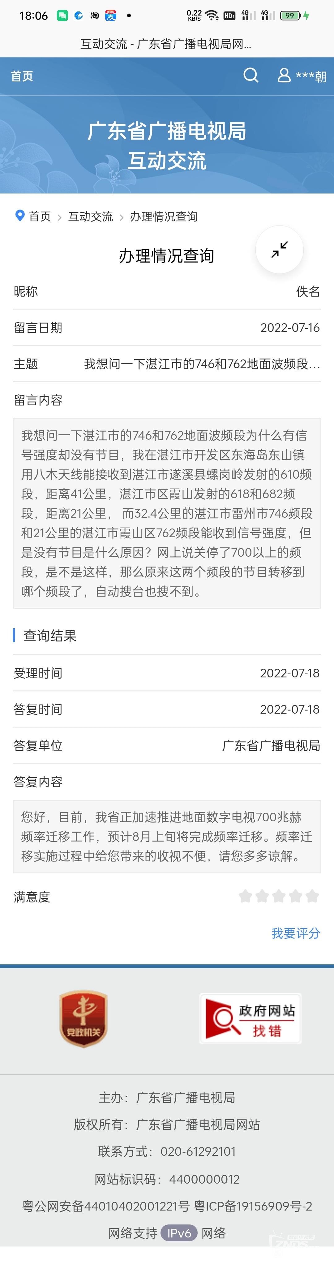

广东省广播电视局回复:
您好,我省正加速推进地面数字电视700兆赫频率迁移工作。预计8月上旬将完成频率迁移。频率迁移实施过程中给你带来的收视不便,请您多多谅解。

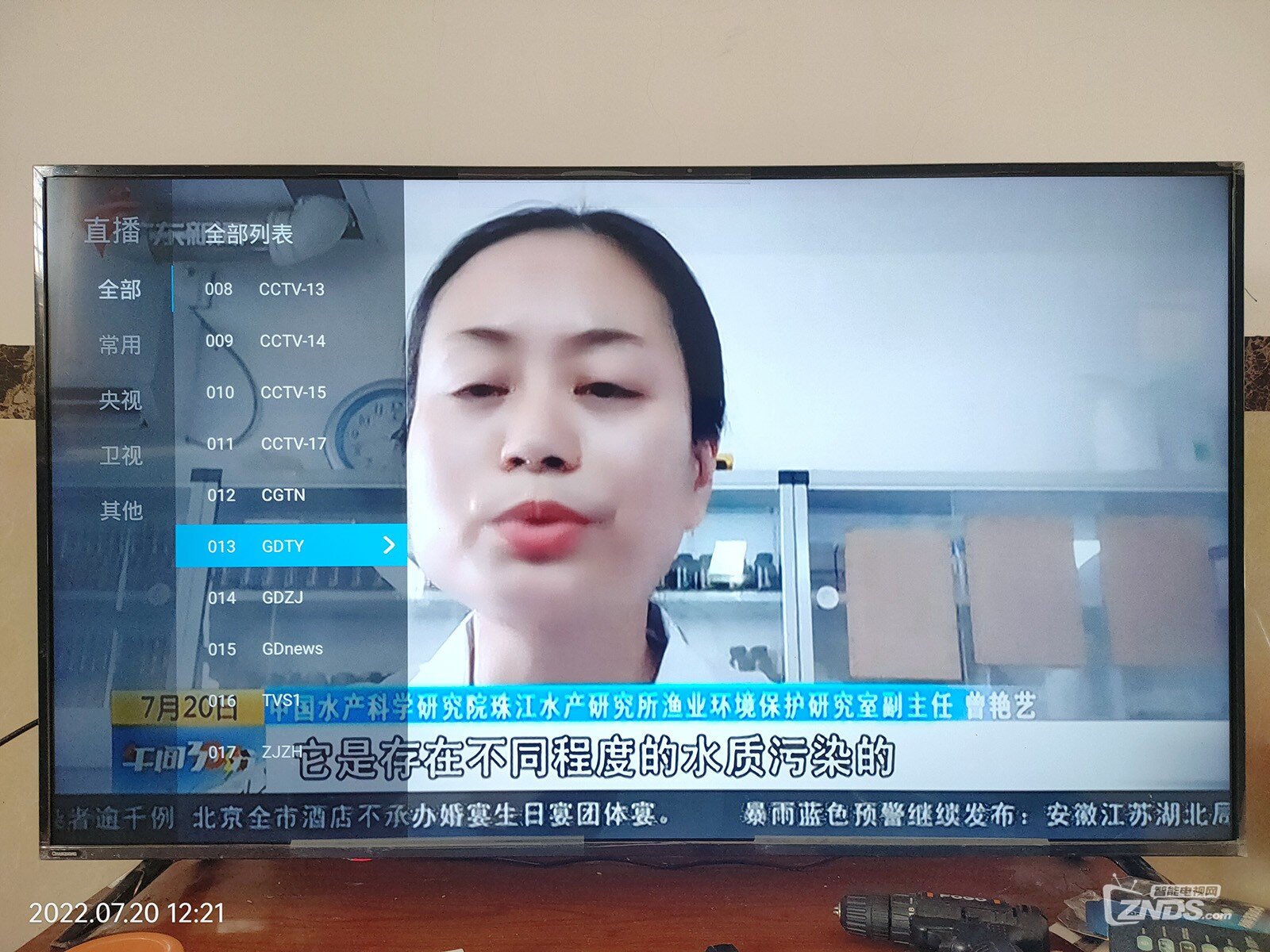

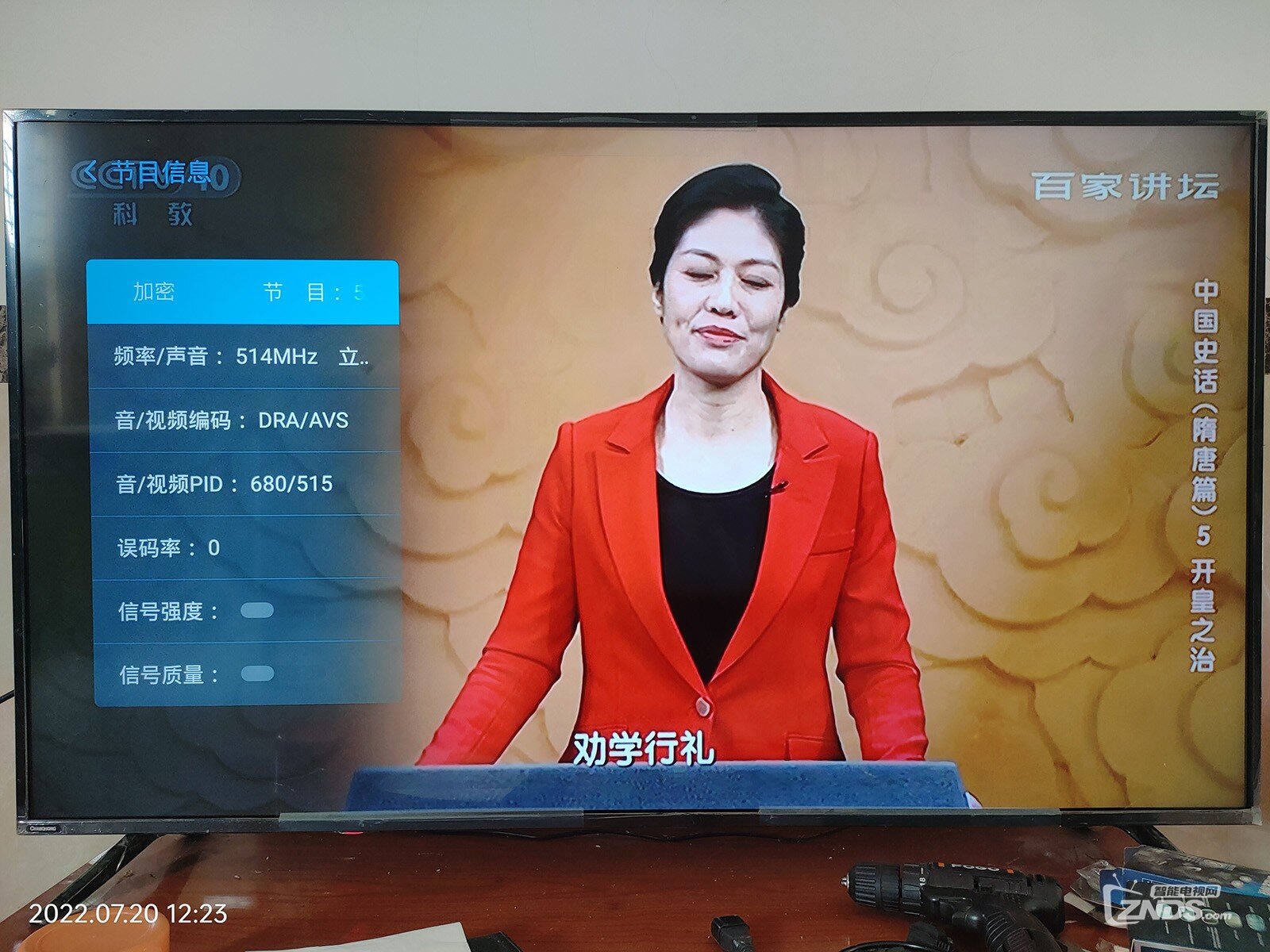

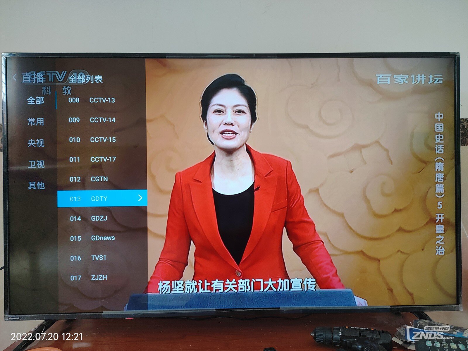

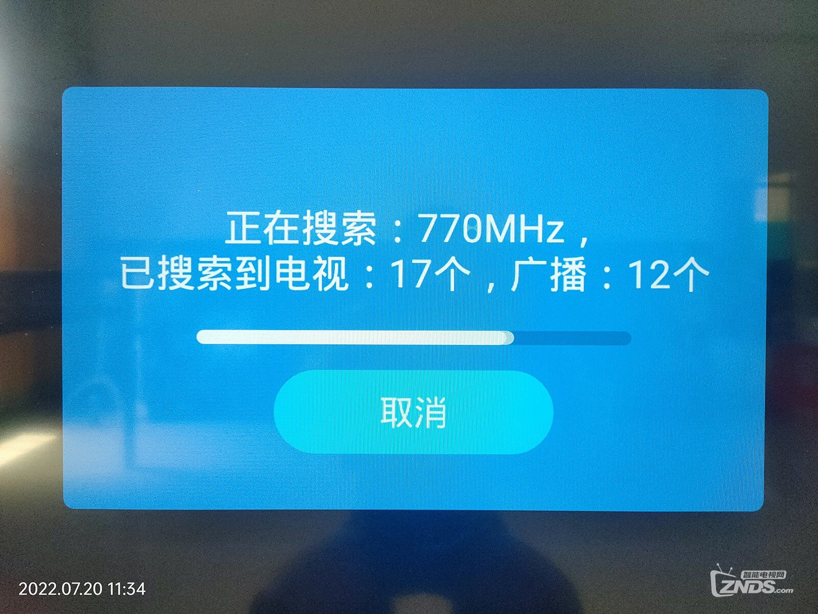

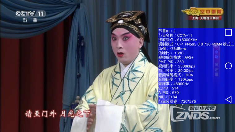

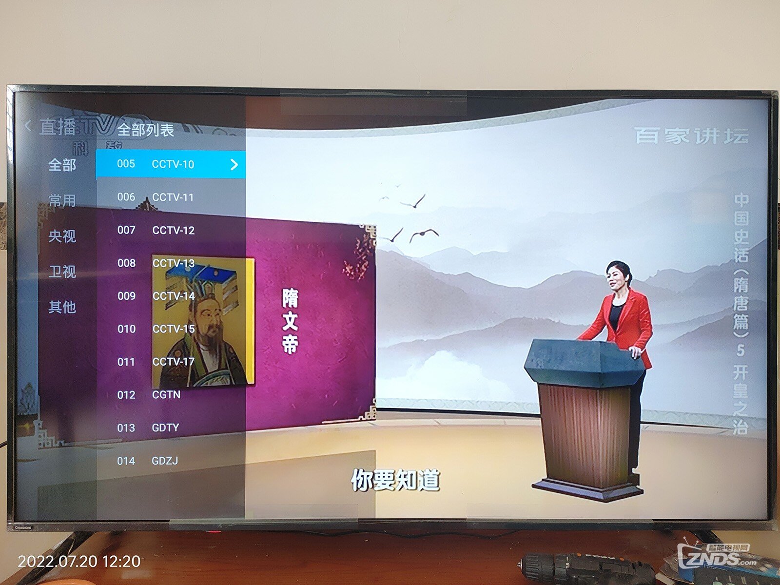

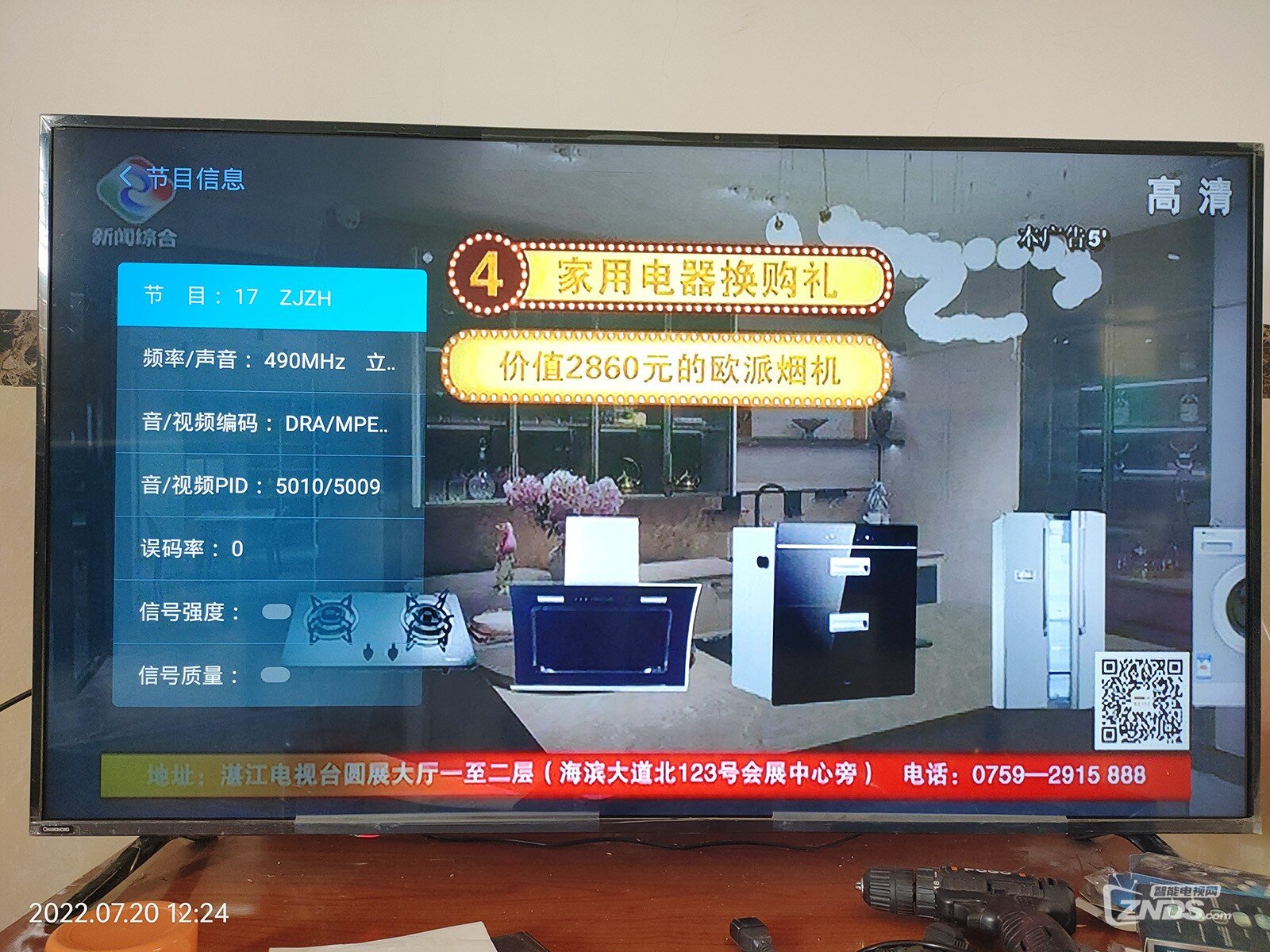

广东湛江地面数字电视762MHz频段(垂直)昨天(2022.07.19)开始迁移到514MHz(垂直)了,我所在的位置东海岛东山镇现在可以收到17个频道,原来只有9个频道。原682MHz(垂直)转到490MHz(垂直),618(水平)转到714MHz(水平),610MHz(水平)(遂溪县螺岗岭)不变。
