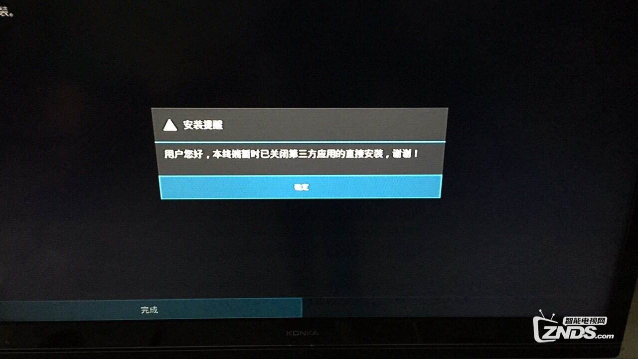

本帖最后由 tlzhong 于 2018-12-3 15:59 编辑 江苏移动的b860a已经破解,装了当贝桌面和当贝市场,可以当贝市场和盒子助手安装应用,但盒子插u盘安装软件就是不行,如图(图是借用网友的) ...

我都是用ES拷进盒子后安装,没办法直接从U盘安装
是的,现在只能这样了

这个问题我解决了, 具体流程说一下。
1、用当贝下一个软件,可以不安装。
2、用超卓文件管理器(当贝里下载)找到刚才下载的文件目录和文件名。
3、把U盘上的需要安装的文件拷贝到这个目录下。
4、把要安装的文件名修改成刚才下载的文件名,把原来下载的文件名修改成别的,不能与要安装的重复了。
5、当要安装的文件名修改好后,直接点击即可安装。
一点思考:我是这么安装成功的,我怀疑是这个系统 对安装的文件名做了限制,只有符合某个规则才能成功。个人想法,不知道对不对。但是确实是安装成功了。

试试ES文件浏览器安装
ES直接进u盘安装也不行,只能复制到盒子再安装
