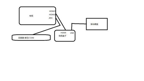

请教索尼回音壁怎么连接HDMI线?
查看数: 225401 | 评论数: 5 | 收藏 0
发布时间: 2018-11-26 15:41
如上图,我是用电视盒子播放移动硬盘里的电影。但是按照上图这样插的话是没有声音。。回音壁也只有1个HDMI插口。只有插光纤线才有声音。求解决,应该怎样接才可以用到HDMI回访功能? 电视是三星智能电视的,46寸 ...

我觉得按照你的图是可以有声音的,可能是因为插线的是偶没有断电导致的。
我的是海美迪机顶盒、夏普电视、索尼HF-100回音壁。是这样一步一步做好的:
1,所有设备务必全部断电(关机)!因为不断电的话,连上也不响。
2,机顶盒通过HDMI线连接到电视机的非ARC的HDMI口。
此时先通电检查一下,看电视机有没有图像/电视机扬声器有没有声音,有的话,说明机顶盒(节目源)到电视机的输送正常。
下一步是电视机将声音信号送到回音壁的事儿。
3,再次全部断电。
4,用HDMI线将电视机的HDMI(ARC)口与回音壁的HDMI(ARC)口连起来。
通电,打开机顶盒、电视、索尼回音壁。听听回音壁有没有声音。
没有的话,先试着调高一点回音壁的音量(排除音量为零不发声的可能性),再没有声音的话,就拿着电视机的遥控器,将电视机设置内的“HDMI设置”-“HDMI音频输出ARC”设为开启状态
。“声音”-“音频输出设置”-“数字音频类型”点选为“PCM”或者“源码输出”。
一般来说到了这一步早就有声音了,再没声音的话,用比较好的HDMI线再试试,再不行我也没辙。你找网上卖你这款回音壁的商家客服问问,他们有技术人员有服务群,你混进去咨询咨询。
c_ghost| 来自北京 发表于 2019-9-2 15:35
这个接法确实不会有声音的……要电视ARC接回音壁ARC,回音壁HDMI IN接盒子的HDMI OUT
如果回音壁只有一个HDMI口,那要么买一个盒子声音视频分离,要么就光纤接回音壁……

gezilaozhang| 来自浙江 发表于 2018-11-26 15:41
盒子HDMI接索尼回音壁,回音壁HDMI接电视试试
