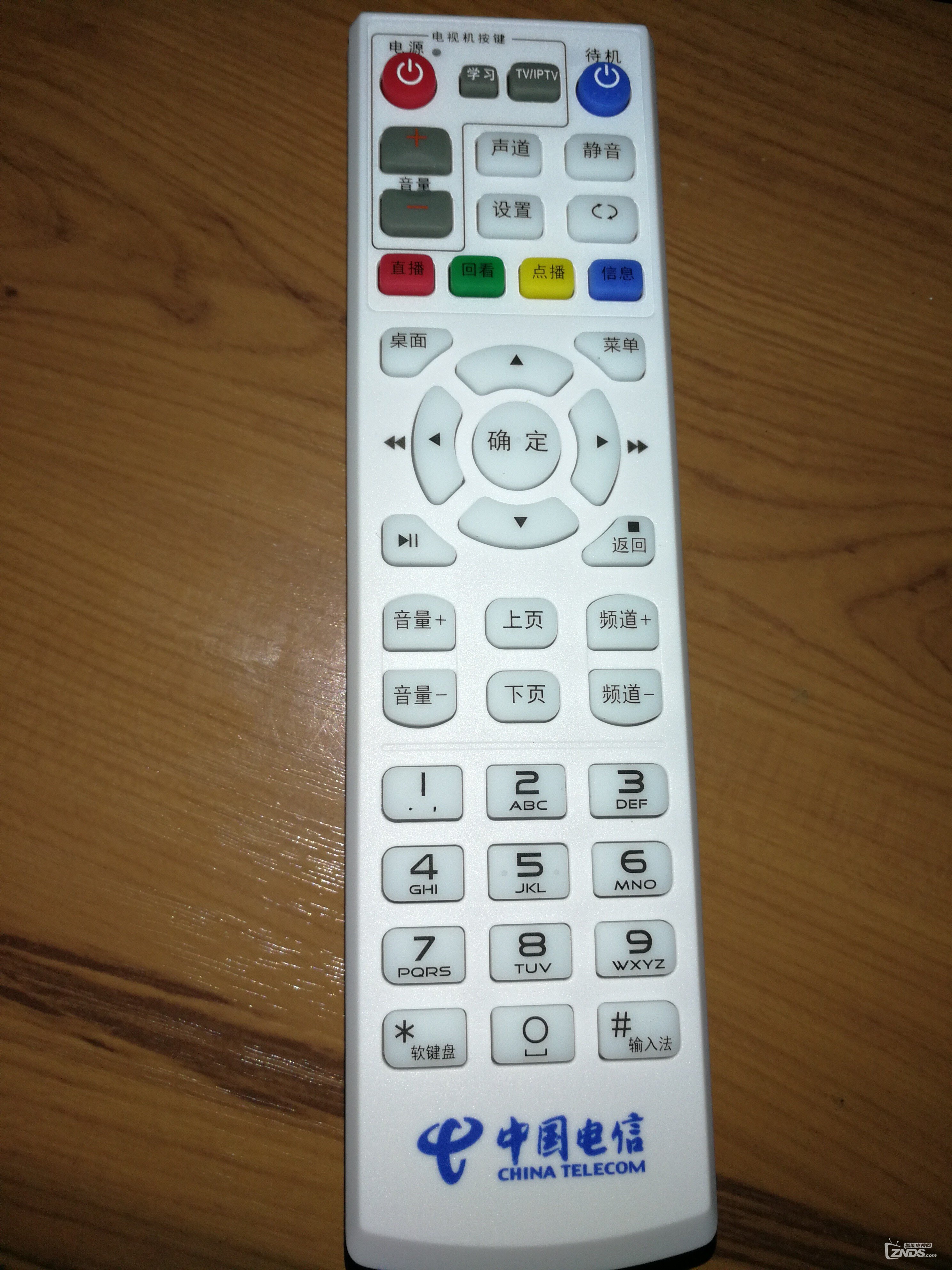

白色遥控器无法进入华为悦盒REC模式??
查看数: 52839 | 评论数: 5 | 收藏 1
发布时间: 2018-11-13 16:47
本帖最后由 sjm888 于 2018-11-13 16:47 编辑 求助:浙江电信白色遥控器无法进入华为悦盒REC模式??按照论坛教程破解刷机后不断显示“篡改”,进入桌面是当贝,但进去设置界面,就黑屏,安装的APP也都没有了。。 ...
sjm888| 来自浙江 发表于 2018-11-14 20:07
不信邪,今天短接J16居然看到小机器人了,但是度条跑不完就自动重启了,重新开机接着连按蓝色键居然进入了REC,已近救回来了
彼此的羁绊| 来自江苏 发表于 2018-11-14 13:23
sjm888 发表于 2018-11-13 18:47
蓝色和左右均无效,短接J16也无效,屏幕直接不显示。。。看情况电信下了大功夫了 ...
应该是蓝色待机键,通电后 不断的点按  不是按住不动
彼此的羁绊| 来自江苏 发表于 2018-11-13 18:03
左右 或者蓝色的待机键
hjj7045429| 来自浙江 发表于 2018-11-13 17:17
左右左右可以进,我也是浙江电信,但是我也刷机失败,提示篡改
