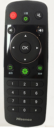

本帖最后由 hsgolfzt 于 2018-10-26 09:49 编辑 固件是bin格式的,按照教程:强制升级:将升级文件文件TargetHis拷贝到到U盘根目录,将U盘插到电视机的USB2接口,交流开机,开机过程连续快速按压遥控器音量- 键, ...
