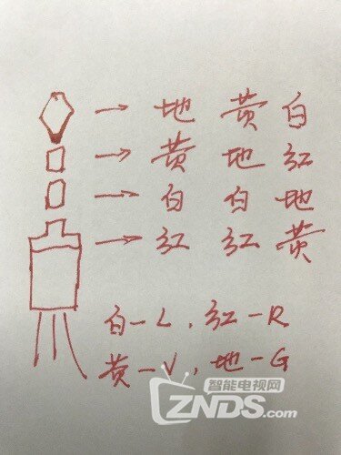

由于AV线没有国际标准,各个厂家自己制定接口标准,给使用者带来不便,由于需要,自己做了一拖三的实验线,献丑了。

树莓派是第三节、斐讯T1是第四节和小米盒子的线可以通用!
hzfecd| 来自广东 发表于 2018-10-18 14:33
华为ec6108的地线在第二节、斐讯T1的地线在第三节、华为荣耀盒子的地线在第一节,如何需要买AV线配自己的盒子,只要搞清楚盒子AV接口地线是第几节,问清楚卖家就不会错了!
hzfecd| 来自广东 发表于 2018-10-18 14:30
使用上只需要确定地线是第几节的,其余接口就没有问题了,就是试接的!
