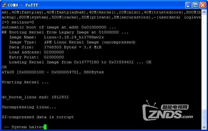

本帖最后由 nosafe 于 2018-10-8 21:39 编辑 SM代工,移动M301H,刷坛内固件后卡在开机画面,TTL连接后最后面显示“system halted”,请高人指点迷津@hao501802766 ...

潜龙。没备份啊,是不是拯救它只能用hitool烧录?能不能发个M301H的emmc.xml,我对照ttl跑码数据再研究一番

同样卡第一屏变砖,ttl跑码最后也显示system halted,刚才刷好了,用ttl刷了一个fastboot,其他分区没动,就能正常开机了。
