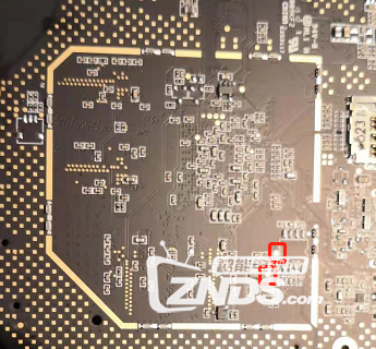

小米盒子2G增强版进不去系统了 用卡刷包和在线升级到85% 提示刷机失败 原因是盒子之前root 过 然后看网友说可以更换 build.prop 文件后升级,root用文件管理工具更换后,重启进入系统一直黑屏。 请救还有什么解决办 ...

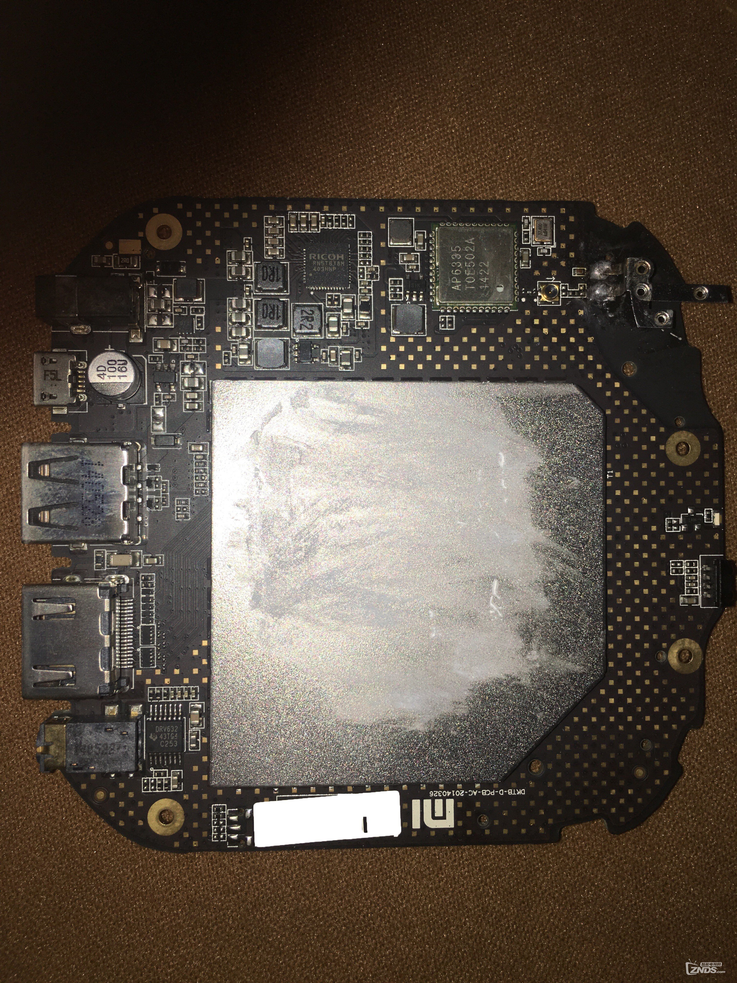

先用小螺丝刀在小米盒子usb口下方缝隙处撬开,,然后把主板上的螺丝卸掉,将主板背面的屏蔽板撬开(用小螺丝刀在缝隙处撬即可),找到上图2个线刷触点,用电络铁焊一根短接电线,然后插上micro usb线到电脑,插上小米盒子的电源,电脑就能识别出新硬件,论坛中能找到刷机软件,后续需要找固件刷机
yrj2929| 来自广西 发表于 2024-2-5 17:58
qddabu 发表于 2021-5-2 10:08
先用小螺丝刀在小米盒子usb口下方缝隙处撬开,,然后把主板上的螺丝卸掉,将主板背面的屏蔽板撬开(用小螺 ...
是不是不同于其它机型的短接后断开,这个机型是相当于刷机期间必须一直短接,是这样吗?
gaojp12345| 来自福建 发表于 2020-3-21 12:23
短接点在哪里

fatelinked| 来自山东 发表于 2019-12-22 10:11
member1230 发表于 2019-12-19 00:40
把屏蔽罩拿掉才能看到短接点
有图吗?求短接图

平君不晚| 来自辽宁 发表于 2019-12-17 17:22

你短接的是哪二个点,放个图上来,大家好用啊
