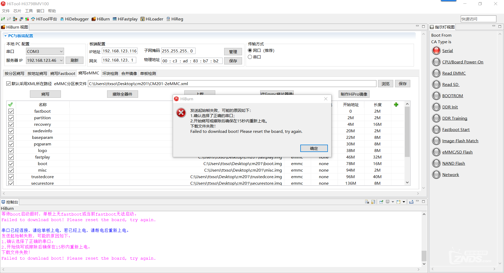

江苏移动cm201-2用hitool备份分区文件失败,大神看看什么情况
查看数: 63916 | 评论数: 10 | 收藏 9
发布时间: 2018-8-18 18:37
之前的CM101s刷成了砖,找移动换了个CM201-2 新盒子想备份下就不怕再刷成砖了,然后。。。 自己看pdl888老大的帖子:https://www.znds.com/tv-987081-1-1.html 学做了个分区文件,然后。。。 还是看了pdl888的帖子: ...
yhxyt| 来自重庆 发表于 2021-9-8 13:20
yhxyt 发表于 2021-9-7 21:48
为啥要配置网口呢?为了速度快一些吗?我正在备份原固件,开始也是报错。我干脆直接选择串口,网络设置就变 ...
我知道了,昨晚上只用TTL备份固件,到今天早上就没完成,如果继续这样用的话,也许还要24小时也不一定。因为最后的userdata分区才是最大的!我早上取消了备份,重新设置了网卡接入,速度快太多了!如果只是备份第一个fastboot分区还没关系,毕竟小。
yhxyt| 来自重庆 发表于 2021-9-7 21:48
为啥要配置网口呢?为了速度快一些吗?我正在备份原固件,开始也是报错。我干脆直接选择串口,网络设置就变灰了。也不报错了。现在正在备份,目前看来很正常,就是好像时间有点长,估计要两个小时才能搞定了。

rongwutw| 来自湖南 发表于 2018-8-19 08:34
HiTool-STB-5.0.8(3798MV300)
百度云盘网址/s/1GlgUKdie2UJhRDUEXIKtWw   password:9t7a
百度云盘网址,请自行添加
Hitool 网口烧录方法
****  TTL线,也必须用 putty 连接好 ****
盒子插入电源,暂不开机!TTL线连接电脑!盒子和电脑都需要联网,必须在同一个路由器下!
电脑关闭无线。设置在同一个网段才可以。如电脑端IP设置为:192.168.0.5,板端IP设置为:192.168.0.6
1.电视盒子,要接上网线,不用接电视机,必须 和 pc 接入同一网段
  (可使用 hub 把 pc 和 盒子连接到同一网络)
2.传输方式 : 选择 "网口" 烧录,
  本地 PC 配置 : 服务器 IP,选择 ( PC 网络设置 -> 以太网 -> 属性 -> IP4 地址 )
  板端配置 : 使用默认,不用修改
pc 设置一个静态 ip,然后hitool工具里面将盒子也设一个同网段ip,dns和网关相同 )
3.先点选 "烧写" 或 "上载" 后,电视盒要断电后,再重新上电,才会正常烧写或上载。

worldfan| 来自江苏 发表于 2018-8-18 22:11
alphandy 发表于 2018-8-18 20:48
CM201-2盒子系统用的是HI3798mv300的型号吧,你选择的是mv100,通用吗?
我正在为最新个的hitool发愁,全部 ...
哦,是吗难道是软件不支持,新版的没有吗
我正在为最新个的hitool发愁,全部是收费的,这是我接触电脑20年来第一次下载不到合适的软件。。。。
