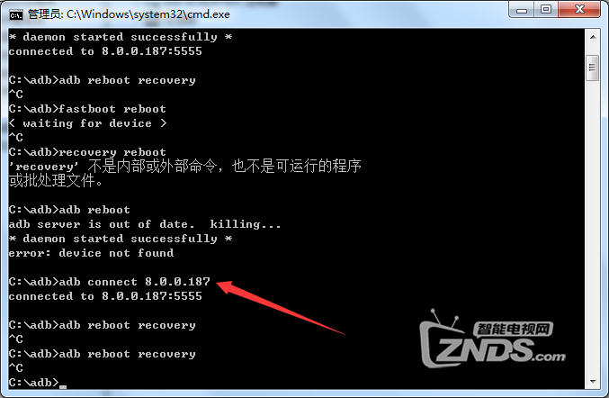

本帖最后由 xiaoxi000 于 2018-8-15 08:42 编辑 首先大家先去刷写核心的三个组件。 这个我无法发链接。我很无语。害我重写了几百个多个字。自己论坛的连接也发不了,我很生气。 针对大家的问题,第一:无法进入 ...

win10系统是可以刷机的。但是要提前在硬件管理器里添加过时设备,经过我的测试,发现添加两次这个设备的驱动会比较容易读出设备!!!可能是我的笔记本比较奇葩,仅供参考。
我的刷机方法是再降级成功之后,拔掉所有的线材。接着把固件导入线刷工具,取消两个勾选,点击开始。
重点来了,再三秒内完成下面的操作,将公头分别先插在盒子,再接入电脑。然后接电源线。
盒子这时如果没有进入线刷模式的话就adb 命令
adb shell reboot fastboot重启。
如果已经进入线刷模式的话,电脑右下角会弹出设备正在安装驱动的提示。稍等安装完成后 。先断盒子usb公头,再断电源。
等待盒子上的灯灭了以后再重新接上usb公头,然后插电源。这时应该会正确读取设备id了,自动开启刷机。
这个驱动是要安装两次的,提前先添加过时设备的驱动只是为了第二次安装时能识别盒子,之后进入线刷模式会再识别安装一次驱动。安装完全以后。就记住先断公头再断电源,再重启时反之。希望大家能够刷机成功!
