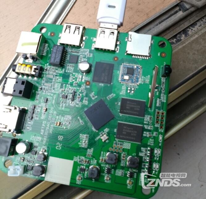

求杰赛S65固件芯片zx296716
查看数: 345420 | 评论数: 58 | 收藏 2
发布时间: 2018-8-8 09:17
本帖最后由 -Dove 于 2018-8-8 09:45 编辑 求师傅们分享一下杰赛S65主芯片是ZX296716的固件和刷机方法,昨天搞得一直重启中

刷机工具和固件找到了也显示刷完了,还没有试验好没好,先把方法告诉大家,不需要拆机和短接,双USB线直接插usb2口就可以,刷机工具链接:https://www.szjytx.com/?id=13011,固件链接:https://www.szjytx.com/?id=12888
lujian_qi| 来自湖北 发表于 2020-6-3 17:47
https://www.szjytx.com/?id=13011看看这个帖子,短接c128进刷机模式

qhs0611| 来自湖北 发表于 2024-5-24 10:41
固件已经刷入,能开机,无法联网!没有无线连接,有线连接IP无效

湖北联通版S65网络机顶盒;湖北联通S65网络机顶盒主板正面解析:
  • 处理器:为斜着的黑色芯片“ZX296716” ...
  • https://www.znds.com/tv-1238630-1-1.html

    songlin552| 来自湖北 发表于 2023-5-29 17:16
  • 这个包必须要能开启ADB,要不然还真刷不了。如果是二维码还真是要降级。如果是TTL 被锁也只能降级。这几种我都试过。很头痛。这个刷机包很干净,也能解决问题。就是中心微软件刷机很头痛。短接C128强行刷机,我搞了不少于几十次。最后完美解决。
